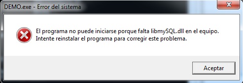

Ya descargué e instalé MariaDB, estoy tratando de compilar el demo 3 (C:\hmg343\SAMPLES\HFCL\SQL\MySQL) y me sale la siguiente ventana:
Donde puedo conseguir esta librería ?.

¡ Genial ! Lo resolví. Te cuento como lo hice:
1. Descargue el conector desde tu link.
2. Busque la .dll en la siguiente ruta C:\Program Files\MySQL\MySQL Connector.C 6.1\lib\libmysql.dll
3. Copie la libreria a la carpeta donde está el ejecutable del demo.
4. Luego me salió otra ventana esta vez faltaba VCRUNTIME140.dll
5. Busque por si acaso esta .dll dentro de mi equipo y ¡EUREKA! lo encontré en la instalación del MOZILLA FIREFOX: C:\Program Files\Mozilla Firefox
6. También copié esta .dll a la carpeta donde esté el ejecutable del demo.
7. Voulaaaaa ¡ CONECTO ! y CREO LA TABLA DE PRUEBA lo pude verificar con el HeidiSQL.
Pregunta : Voy a tener que entregar mi aplicación con las .DLL por fuera o hay forma de incluirlas en el ejecutable ?

Son librerías libres, puedes empaquetarlas en tú app sin pedir permiso....
Van por fuera las dll

Otra forma de hacerlo funcionar es generar la libmysql.a a traves del aplicativo dlltools desde la dll, y copiarla en el directorio de las librerias de harbour y la libmysql.dll dentro del directorio con de se va a generar buestro .exe
