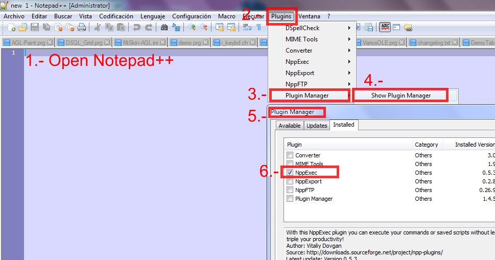

Hola
Yo lo hago dentro el mismo Notepad++ de la siguiente forma y el ciclo de trabajo es:
Modificar, Guardar (Ctrl-S), Compilar y Ejecutar (Ctrl-F6)
Previamente, hay que instalar en el Notepad++ un plugin llamado "NppExec"
Los puntos 1 al 5 estan autoexplicados, en el paso 6 muestro que ya lo tengo instalado,
pero debe de aparecer en la pestaña "Available" para instalarlo.
Teniendo lo anterior, creamos un archivo "Mybuild.bat" en la carpeta donde tenemos nuestro .prg
con lo siguiente:
ECHO OFF
CLS
D:\HMG\3.4.4\build.bat MyArchivo.prg
Y listo, abrimos nuestro .prg, Modificamos, Guardamos (Ctrl-S), Compilamos y Ejecutamos (Ctrl-F6)
Hello
I do it inside the same Notepad ++ in the following way and the duty cycle is:
Modify, Save (Ctrl-S), Compile and Execute (Ctrl-F6)
Previously, you must install in Notepad ++ a plugin called "NppExec"
Points 1 to 5 are self-explanatory, in step 6 I show that I already have it installed,
But it should appear on the "Available" tab to install it.
Having the above, we create a file "Mybuild.bat" in the folder where we have our .prg
with the following:
ECHO OFF
CLS
D: \ HMG \ 3.4.4 \ build.bat MyFile.prg
And ready, we open our .prg, Modify, Save (Ctrl-S), Compile and Execute (Ctrl-F6)

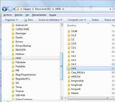

Hola Marin
En realidad, desde que instale la primer versión de HMG, no tenido problemas como el que comentas.
Mi "forma" de tener HMG en D: es la siguiente (quizá no es lo óptimo pero me funciona)
1.- Instalo la nueva versión como viene por default.
2.- Copio y pego la carpeta generada de HMG de C: a D:
3.- desinstalo la versión recien instalada y listo ! (complementandolo con lo que postee de Notepad++)
Hi Marin
Since installing the first version of HMG, I did not have problems like the one you mentioned.
My "form" of having HMG in D: is the following (maybe it is not optimal but it works for me)
1.- Install the new version as it comes by default.
2.- I copy and paste the generated HMG folder from C: to D:
3.- uninstall the newly installed version and go! (Complementing it with what I post from Notepad ++)
