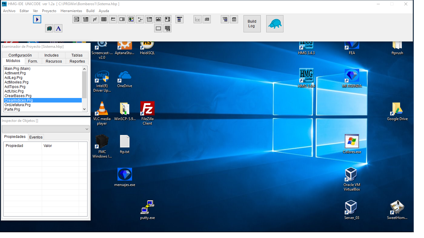

Buen día compañeros, me he encontrado con un problema al utilizar HMG IDE. después de compilar varias veces un proyecto, se borran los iconos y termina colgándose el programa (IDE). Debo reiniciarlo y entonces vuelve a funcionar correctamente. Lo he probado en varios equipos con diferentes sistemas operativos y hace lo mismo. Acabo de probar la versión 3.4.4 e igual. Hay algo que pueda hacer para salvar este inconveniente? . Adjunto una foto del problema. desde ya gracias!
- error_ide.png (592.34 KiB) Viewed 3461 times

Este es un bug que hace tiempo venimos notando. Gracias por reportar.
viewtopic.php?p=50709#p50709
Elaboré una forma de contabilizar con CountCompile:
viewtopic.php?t=5206
Si te interesa dejar tu opinion:
viewtopic.php?f=10&t=4255&start=10
Yo utilizo mucho la IDE. Y con el Call_IDE instalado consigo abrir otra version antigua y estable como default, pero esta IDE no tiene unos cambios que Claudio logró hacer (como de no apagar archivos fisicamente, entre otras).
Si te interesa el Call_IDE, aqui tienes el link con explicaciones sobre su instalacion: viewtopic.php?p=49057#p49057
