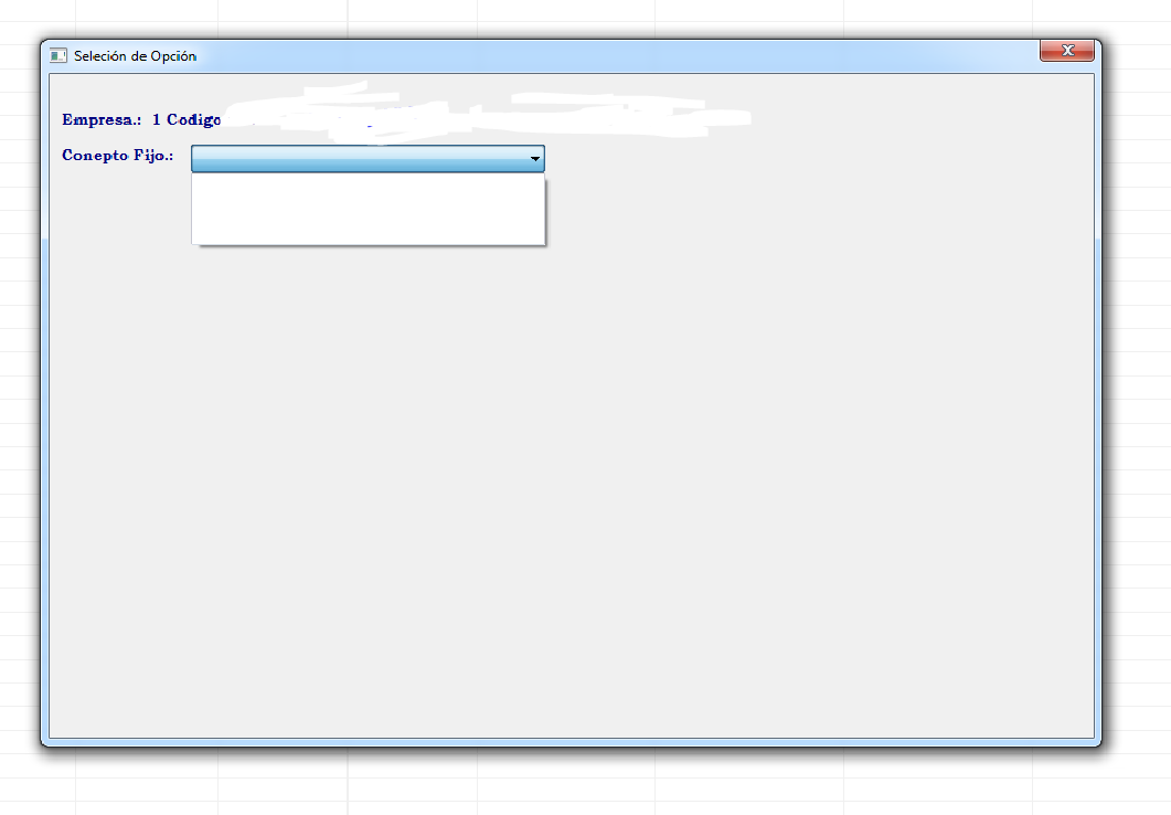

Buenas,
Tengo problemas con el "ComboBox".
Voy recorriendo un Dbf, y cojo los 9 conceptos como maximo que puede tener, y los quiero mostrar en un combobox, para que selecciionar uno. pero no consigo que se muestren

Re: ComboBox Dinamico
Unlike Grid, Combobox items should be in a single dimensional array.
So, replace the following line in your code with the correct code:
Aadd( aOpc , { vTemp }  )
Aadd( aOpc ,  vTemp   )
Post by AidTIC »
Muchisimas Gracias, me ha funcionado a la primera.
