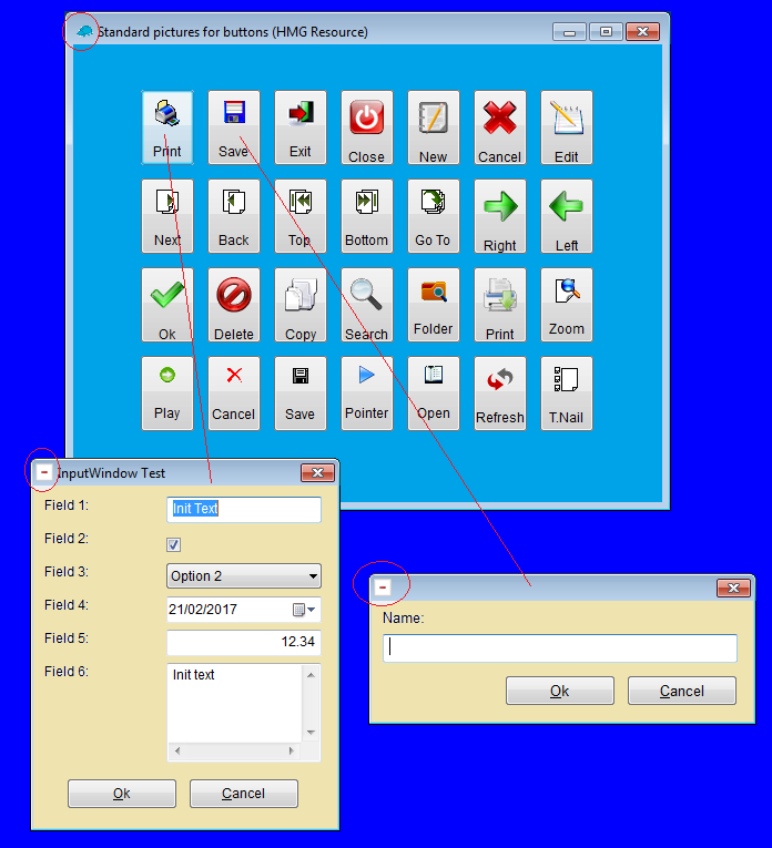

Could we have standard picture buttons for Save, Cancel, Print,... ?

As standard HMG resources that you can call using an id?

Re: Button
Maybe, if possible.
Manytimes I need a SAVE button, a PRINT button,... then I copy some pictures from another project ... etc.
Maybe a new control?
Would be nice to have!
Button
Serge, please compile this and see if it would be useful for you:
Please note icons at main, InputBox and InputWindow. ToolTips and code showing it names in HMG resource too.
/* Embbeded pictures from HMG resource file.
Read at ..\RESOURCES\hmg32.rc
Icons too and any other file being at .rc files

Return NilPlease note icons at main, InputBox and InputWindow. ToolTips and code showing it names in HMG resource too.

Great Pablo, really ! I didn't know about these!
Thanks !

Estoy de acuerdo en diferenciar las imágenes por tamaño, lo veo muy importante. Porque de esta manera la imagenes tienen mejor calidad de resolución y detalles cuando más tamaño tiene mejor es. Cuanto mayor sea más rica en detalle, más ajustes tiene.
Pienso aún que la inclusión de HMG de incrustar las imágenes es buena, pero muy limitado en Windows, ya que no puede controlar paths con espacios. El WindRes.exe es una aplicación externa de terceros (en este caso hurl]https://bugzilla.readthedocs.io/en/5.0/ ... ml#credits[/url]).
La única solución que veo posible, a fin de evitar este error y que no han encontrado solución. Seria en mover la carpeta de recursos RESOURCES del paquete de la HMG donde se instaló. Dejando la en la raíz del disco. Y asi tambien, los desarrolladores pueden hacer uso de la misma carpeta centrando todas sus imágenes favoritas y estandarizada en un mismo lugar.
Con esto podríamos vernos libres del mensaje de error del IDE para no colocar caracteres especiales.
Caracteres especiales los espacios en blanco ?
Esto es bastante común en Windows. Los nombres de archivos como argumentos deben estar rodeados de "" es ampliamente utilizado y el sistema operativo es compatible, así como Harbour y el compilador MiniGW también.
In my opinion, the use of images embedded in a system is good practice but it all depends on the standardization and taste that each developer has.
We would stand here presenting a lot of images and would never be good enough for everyone.
It is correct to make the size differentiation of the images is very important. For the image to have a better quality in details and settings will always depend on the size. The bigger the richer the details, then more definition.
I still think that even though HMG offers this feature of embedding the images is good but very limited in Windows because it can not handle paths with spaces. WindRes.exe is an external third-party application (in this case at https://bugzilla.readthedocs.io/en/5.0/ ... ml#credits).
And it is because of it that the HMG needs to be installed in folder that do not contain spaces. I wrote about it here: viewtopic.php?p=49337#p49337GNU windres (GNU Binutils) 2.25

Button images => RESOURCES = RC files
Sorry to have translated into 3 languages ... (I think I exaggerated) but I hope everyone will read and if possible we can find a solution. Because I've been promoting this for years. It would even seem that with HMG we are not allied with Windows ...
- serge_girard
- Posts: 3420
- DBs Used: 1 MySQL - MariaDB
2 DBF - Location: Belgium
Re: Button
THX ! Pablo, I think your button dmeo should be included in the DOCS + samples
