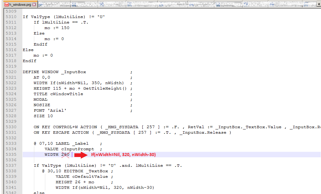

hola , tengo un problema con el inputbox. displayo un literal que si es muy largo se me corta.
 pventa := InputBox ( "P.Venta : " , "Edito Precio Venta", , , , , 700 )

Realmente, esto no haberia porqué suceder. Voy a sugerir a Claudio si puede aprobar el siguiente cambio en la función InputBox:
Por encuanto, tu puedes alterar el arquivo C:\hmg.3.4.3\SOURCE\h_windows.prg (+/- la linea 5335) y substituir el valor 280 por:
If(nWidth=Nil, 320, nWidth-30)
Como muestra la figura.
Dr. Claudio, podrias hacernos la gentileza de incluir esta correccion en la funcion del InputBox si te parece adecuado ?
