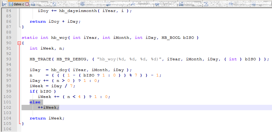

De nada Eduardo.
La verdad que es algo raro... yo ya reporté en el forum de Harbour.

FUNCION WOY(dFecha)
Si Daniel, el segundo parametro de WoY( <dDate>, <lIso> ) -> nWeek (aqui en rojo) es para atender en caso ISO week date. y ese ISO tiene una formula.
Pero mismo colocando como .F. no deberia agregar una semana a más... es un BUG.
Todavia espero retorno del personal de Harbour.
FUNCION WOY(dFecha)
El señor Przemyslaw, ya lo arregló.
