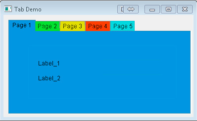

Alguien sabe si es posible darle color de fondo a las PAGE .
Algo así.
Someone knows if it is possible to color the pages.
Something like that.

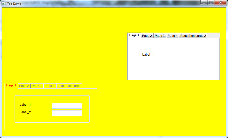

Gracias Claudio, en Windows 10 Home premiun 64 el control tab tiene color solo en el texto y un flash del color dentro del tab.
[attachment=0]2016-11-15 10_07_30-Tab Demo.png[/attachment]
- 2016-11-15 10_07_30-Tab Demo.png (12.11 KiB) Viewed 6585 times
- srvet_claudio
- Posts: 2224
- Location: Uruguay
Re: Colorear las PAGE
Daniel,danielmaximiliano wrote:Gracias Claudio, en Windows 10 Home premiun 64 el control tab tiene color solo en el texto y un flash del color dentro del tab.
en el código hay un comentario sobre un cambio interno que hay que hacer en HMG para que el fondo de los controles se visualice adecuadamente.

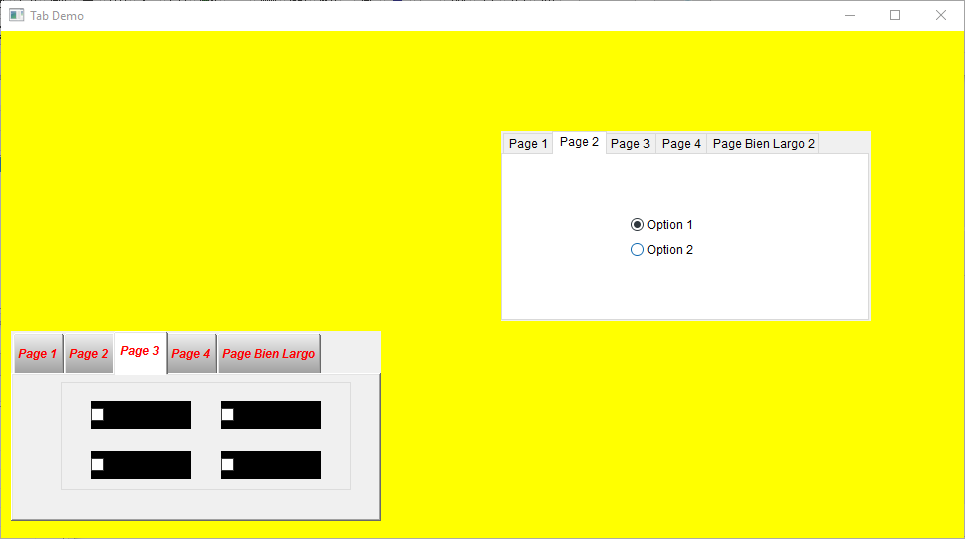

Hello,AidTIC wrote: Someone knows if it is possible to color the pages.
It is possible in the MiniGUI Extended Edition.
Please take a look for an updated attached sample.
- ColoredTab.zip
- (630.96 KiB) Downloaded 288 times
- colored-tab-demo.gif (22.96 KiB) Viewed 6538 times

Hello Grigory,
On my W7 all is yellow?
