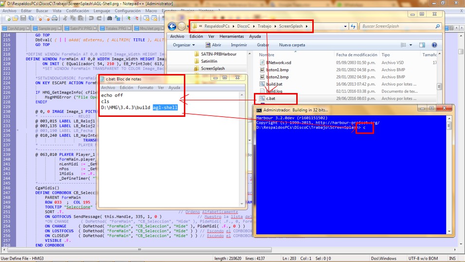

Re: How to Change source directory
Hola
La manera mas facíl ( para mí ), es crear un .bat en cada carpeta que tenga un proyecto
para compilar, con lo siguiente:
c.bat
echo off
cls
D:\HMG\3.4.3\build agl-shell
en donde solo cambio el nombre del programa principal.
Hello
The easiest way (for me) is to create a .bat in every folder that has a project
To compile, with the following:
c.bat
echo off
cls
Where only the name of the main program changes.
If I change version of HMG, I only add
c.bat
echo off
cls
rem D:\HMG\3.4.3\build agl-shell
D:\HMG\3.x.x\build agl-shell
