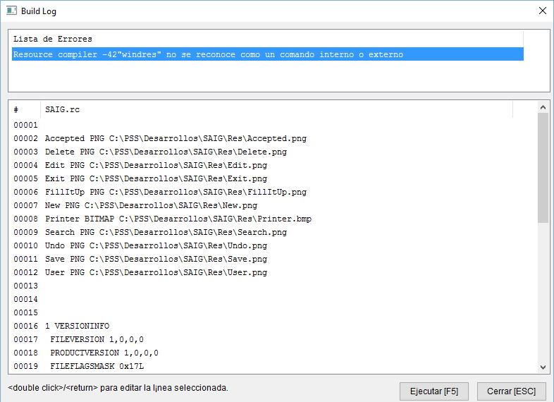

Grupo,
Al tratar de compilar PRG para 64 bits usando el IDE,
Me manda el siguiente error de compilacion:
Sin embargo si compilo esos mismo PRG a 32 Bits, no me da problema alguno (que es lo que actualmente uso),
Alguna ayuda de como puedo resolverlo?
Gracias por la ayuda.
Error al compilar en 64Bits

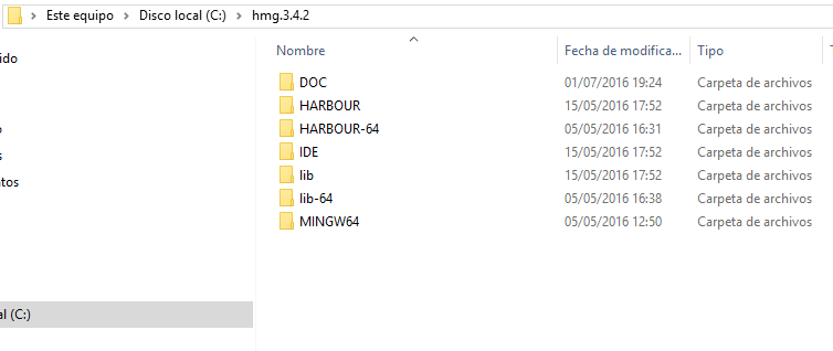

Re: Error al compilar en 64Bits
Hola Jorge :
necesitas tener instalado minGW64 y Harbour 64.. [attachment=0]2016-08-31 13_11_38-hmg.3.4.2.png[/attachment] tengo hmg3.4.3 y no tengo instalado estos rchivos y me da el mismo error
