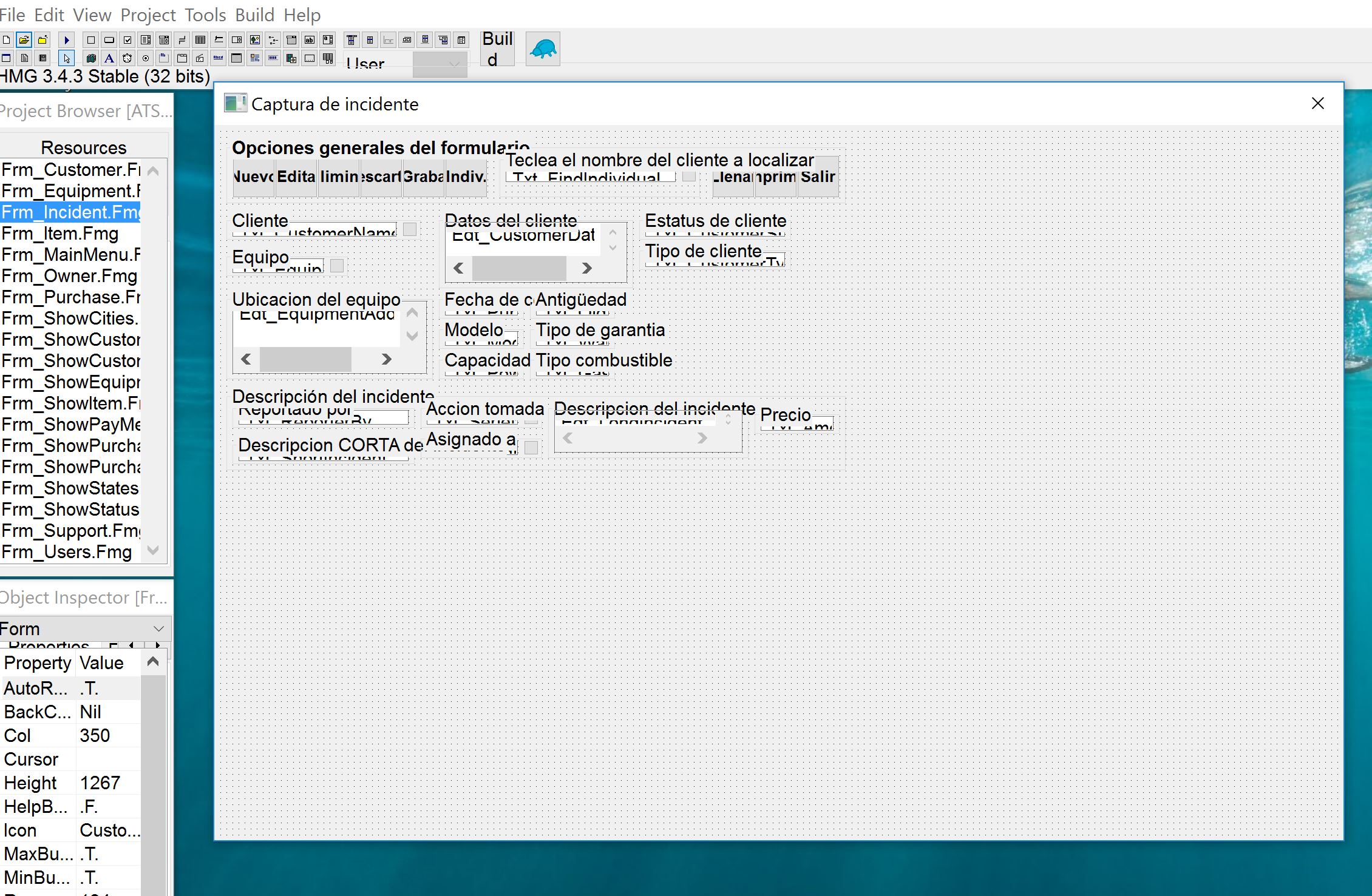

Grupo,
Recientemente compre una Lap HP con Windows 10 e instale la última versión de HMG, ahora el problema que tengo es que los diseños de los formularios, así como el IDE se ven MUY pequeños, cuando edito un FRM , todo se ve amontonado.
¿Hay algo que pueda hacer para que mis formularios se vean normalmente?

Grupo,
Como complemento de mi correo anterior, anexo imagen de COMO se ve el IDE con Windows 10

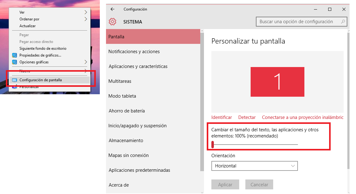

Re: HMG con Windows 10
En configuración de pantalla -> tamaño de texto: debe estar al 100% si aumentas la escala se ve mal la imagen

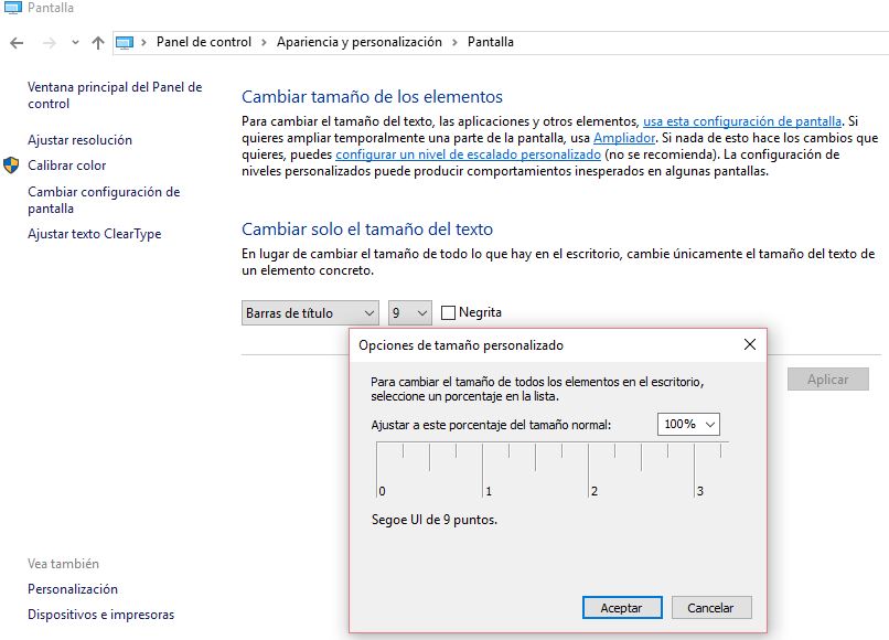

Steed,
Tambien te agradezco tú sugerencia, pero no encontré el COMO decirle que sea al 100%, solo me da opciones de resolucion y la intente toas y nunguna soluciona mi problema, tambien cambié el tamaño del texto, pero tampoco.
Y desafortunadamente tengo que usar windows 10 de ahora en adelante para todos mis proyectos, ya que mi antigua lap la rematé
y ya empiezo a desesperarme al no poder continuar con mi proyecto
Jorge algo asi me paso con una laptop, es el tipo de letra trata de cambiar la fuente por default de windows, eso soluciono mi problema, espero que te funcione
Jorge
Click derecho en el escritorio, Configuración de pantalla
ED
Click derecho en el escritorio, Configuración de pantalla y configuraciones avanzadas de pantalla
Saludos,
ED
jorge.posadas
- Posts: 205
- Joined: Mon May 19, 2014 7:43 pm
- DBs Used: DBF, SQLite, MS-SQL, ACCESS, MariaDB (en proceso)
- Location: Morelia, Mich. México
Steed,
Muchas gracias por la ayuda, ya pude ver bien el IDE y los formularios, aunque se desconfiguro algunas otras cosas, pero en fin, no todo se puede, espero que luego logre adaptarlo mucho mejor a mis necesidades, para que todas las aplicaciones en W10, se puedan ver bien, y no tenga la necesida de abrir los ojos y acomodarle los anteojos para ve bien las letras.
De nuevo gracias por el dato.
