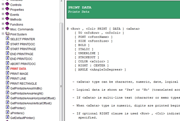

Creo que el error está en SAY, hay que poner PRINT

Re: No logro Imprimir
HMG/3.4/DOC/data/index.htm

pido disculpas por mi ignorancia, he hecho las pruebas y con el comando Say logro por lo menos que se genere el .prn, con el comando print, nada de nada.
Olvide aclarar que estoy intentando imprimir en una impresora windows que esta conectada en red.
¿Quizas ese es el problema? Yo imagine que no había limitación respecto a esto, probe las demos de impresión y los listados salen por la impresora.
