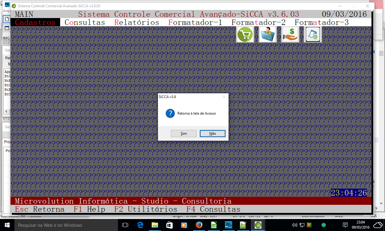

opa... nota já da madrugada... aqui já é 00:19h de 09/3/16...
pelo que estou começando a entender sobre essa HMG é que para que as libs funcionem no meu configuração, é necessário colocar o nome e a extensão .HBC, ou seja, hbwin.hbc gtwvg.hbc xhb.hbc e assim sucessivamente.
bom, consegui fazer a primeira compilação que até gerou um .EXE.
Mas, ao clicar para executar, ele até faz a pergunta do WIN 10 (a despeito de executar como modo administrador), mas, não aparece nada. Aí abro o gerenciador de tarefas e nada lá também existe.
O arquivo ficou com 7.1 mb, enquanto que o arquivo gerado no puro harbour e sem ide/hmg o tamanho é pouco maior que 1MB.
Alguns dos renomados professores sabem dizer o que está faltando? lembrando que estou mesclando CONSOLE com GRÁFICO, além de usar alguns comandos/funções da lib gráfica GTWVG.

Opa... bom... no seu exemplo que postou lá no pctoledo.com.br http://www.pctoledo.com.br/forum/viewto ... 42#p104642 bastou acrescentar a seguinte função:
* HB_GTSYS()
Funcionou perfeitamente... ou seja, compilou, como se eu não estivesse usando a IDE/HMG e usou todos os recursos do harbour 3.2.x + GTWVG.
Agora, vou tentar incluir um "window" que pertence à HMG em apenas um dos módulos, e ver o que acontece.
Se funcionar, é o que eu queria, e, acredito que muitos que queiram migrar de clipper para harbour... poderão, agora com este teste "turbinado", 3 ou mais opções:
- um menu gráfico (padrão windows) ou console (padrão msdos);
- no padrão console, poder colocar imagens da gtwvg (como mostro abaixo);
- módulos individuais em modo 100% console, e/ou mixto (GTWVG + console) e/ou 100% HMG GRÁFICO.
Vejam a tela...
16-0307 - compilação hmg 3.png (100.76 KiB) Viewed 11155 times
Agora vou testar um formulário WINDOW da HMG GUI para ver se funciona...
