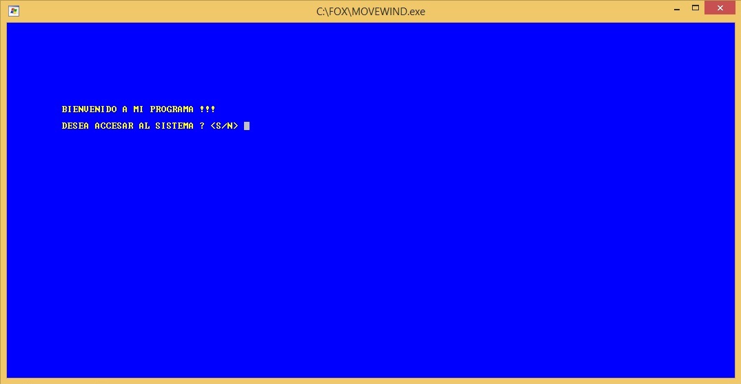

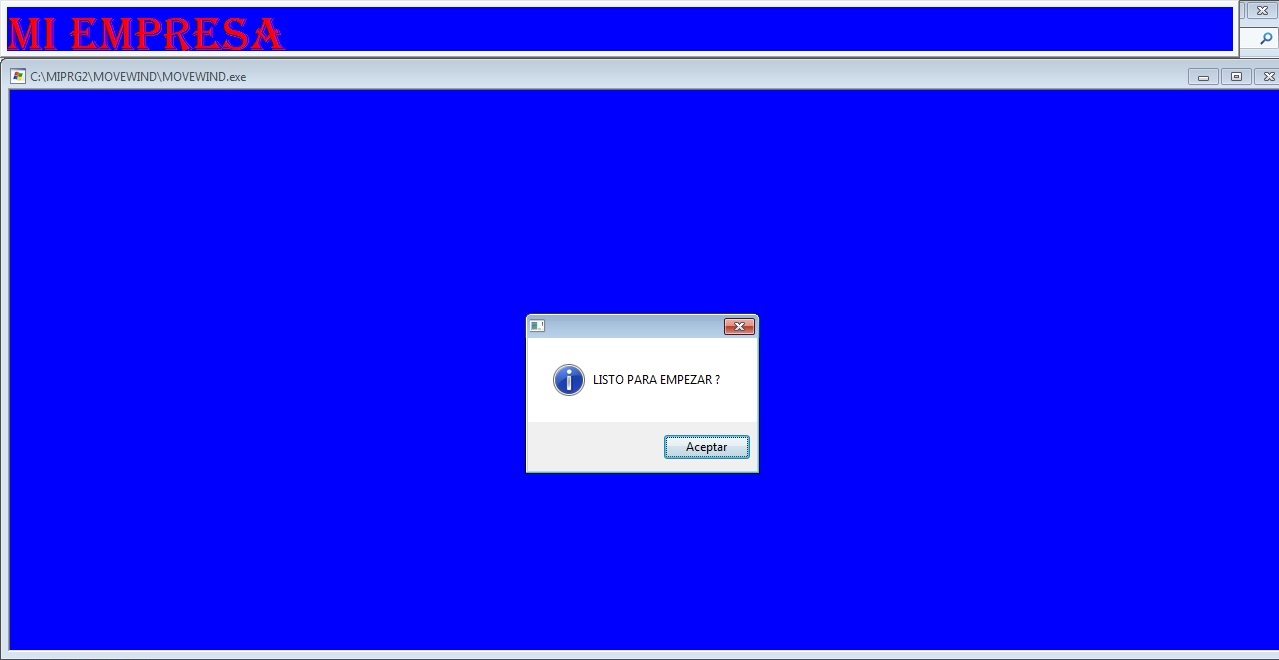

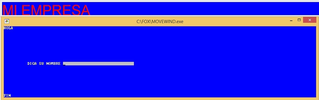

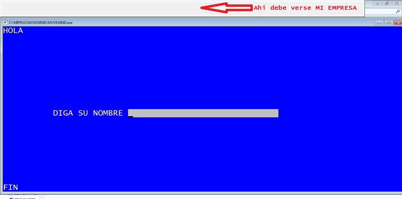

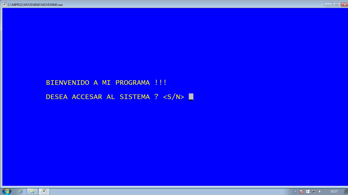

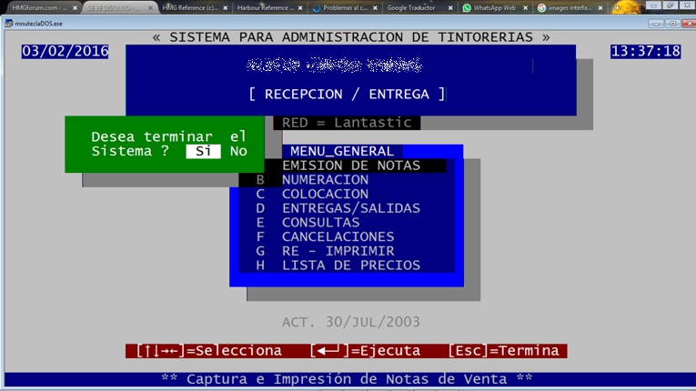

Aquí estoy con un problemilla que me ha desconcertado, trabajo en modo console-gui con la versión 3.0.46 (es la mejor para mi necesidad) ... resulta que la pantalla cuando entra en modo mix se ve bien en unas pantallas y en otras no, en todas hay la resolución 1280 x 768
Son 2 problemas:
1) si dice setmode(43,132) la pantalla y las letras deben aparecer más pequeñas (es lo correcto), pero aparece con letras grandes como si estuviera en setmode(25,80).
2) la Label del Procedure Entrada1 no se ve en unas pantallas, cuando en otras sí se ve (y debería verse porque así está programado).
Adjunto 2 imágenes correctas (Foto1.jpg y Foto2.jpg) y 2 imágenes incorrectas (Foto1a.jpg y Foto2a.jpg que se ven mal)
FOTO 2A.jpg (74 KiB) Viewed 4400 times
FOTO 2.jpg (43.06 KiB) Viewed 4400 times
FOTO 1.jpg (39.17 KiB) Viewed 4400 times
LOUIS
Posts: 270
Re: SE VE DISTINTO
Post by LOUIS »
La Imagen que faltó ...
FOTO 1A.jpg (73.59 KiB) Viewed 4399 times

Amigos:
Pensé que era problema de la pantalla, y la cambié con otro computador, la pantalla de mi pc es Samsung y le puse una AOC y NO, sigue saliendo mal.
En esta pantalla AOC se ve bien con su respectivo CPU y W8.
En mi casa tengo W7 y la pantalla es LG y se ve bien.
No es la versión de windows, porque en W7 se ve bien y en W8 también ... entonces debe ser algo en el CPU de esta Máquina, será la configuración de los herzios ? ... Qué podrá ser ? ... Recuerden que la foto 1 y 2 son las correctas.

Parece que encontré la solución mediante un Artificio (ver el código adjunto) ... he comprendido que a veces una sentencia puede estar bien escrita y sin embargo no funciona y se debe a que no está en la posición correcta, es decir, una, dos, tres, etc lineas más arriba o más abajo y ahí sí funciona; la verdad este ambiente console-gui me resulta fascinante, hace pensar un poquito pero me gusta :D
