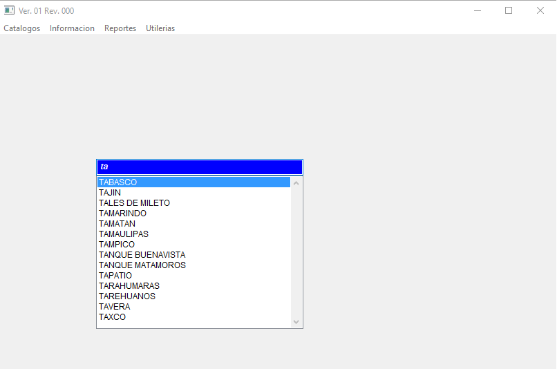

Estoy utilizando por primera vez el ComboSearchBox y cuando compilo me aparece la ventana completa:
pero cuando realizo la búsqueda me desaparece toda la información de la ventana y solo deja el searchbox.
estoy utilizando hmg 3.4.1 y estoy creando la forma con la ayuda del ide solo agrego manualmente el searchbox.

Encontré algunas cosas,
1. Si el combosearchbox lo insertas en el main funciona perfectamente.
2. Si lo insertas en un frame Standard no funciona correctamente.
3. Si a este frame lo marcas como child funciona.
Gracias por su ayuda me imagino que esto es parte de que el objeto se encuentra aun en desarrollo.
Espero esto les sea de utilidad.
