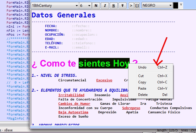

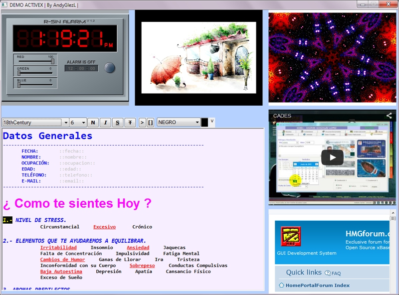

Bueno, estuve experimentando con el control ActiveX, y aquí les dejo un DEMO de lo que he visto.
( me enfoque mas en el RICHTEXTCTRL ). espero que les sea de utilidad y que entre todos sigamos mejorandolo.
Well, I experimented with the ActiveX control, and here I leave a DEMO of what I've seen.
(I focused more on the RichtextCtrl). hope you find it useful and that we all continue improving it.
Re: ActiveX experiments
Gracias por compartir ...
probando en 3. 2. 1......
1-11-2014- 21:15 compilacion ok. ejecucion con fallo... :cry:
la linea en cuestion es esta FormMain.RICHTEXT.Object:AutoVerbMenu:=.T.
Date:11/11/14 Time: 21:09:05
Error WINOLE/1008 No exported variable: AUTOVERBMENU (DOS Error -2147352570)
Called from TOLEAUTO:_AUTOVERBMENU(0)
Called from MAIN(35)
HMG.3.3.1 con patch 3 Windows 7 Home Premiun 64 bits.
la compilacion la hice en 32 bits.. voy a probar en 64 y comento...

Hola Max, se supone que esta linea te muestra el menu contextual.
Si la pones como comentario a ver que pasa ?
Hi Max, this line is supposed to show you the shortcut menu.
If you put it as a comment and see what happens?
Yo estoy utilizando HMG.3.3.1 con patch 3 Windows 7 PRO 32 bits.
Hola Andres...
sigue con la linea siguiente el error... ahora da linea 36 y hay esto
_DefineActivex("RICHTEXT", "FormMain", 295, 000, 660, 410, "RICHTEXT.RichtextCtrl" )				//  OK
	//	FormMain.RICHTEXT.Object:AutoVerbMenu:=.T.  // Cut, Copy, Paste    									//  OK
		FormMain.RICHTEXT.Object:LoadFile( "SPA.rtf", 0 ) // 0=RTF File  1= Tex File
debe ser error del activeX RichTEXT que no debe existir en mi maquina.. mañaña voy a buscar info
igual gracias
guiado por la lógica, creo que se deberá tener instalado el FLASH PLAYER, IEXPLORER y OFFICE
para poder probarlo.
guided by logic, I think you should have installed FLASH PLAYER, IEXPLORER and OFFICE to try.
