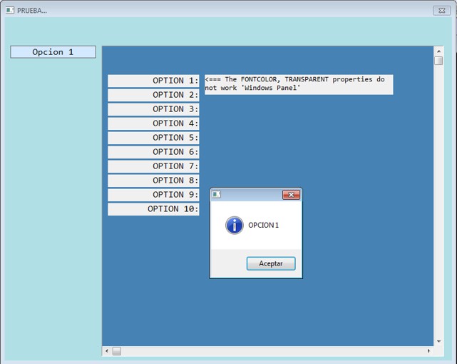

The FONTCOLOR, TRANSPARENT properties do not work 'Windows Panel'
Hola a todos
Estoy tratando de desplegar información en una ventana tipo PANEL, pero no funcionan
las propiedades de "FONTCOLOR" ni "TRANSPARENT"... Alguna idea ?
(Estoy trabajando con la version 3.4)
Hello everyone
I'm trying to display information in a window PANEL type, but do not work
properties "FONTCOLOR" or "transparent" ... Any ideas?
(I'm working with version 3.4)

Re: The FONTCOLOR, TRANSPARENT properties do not work 'Windows Panel'
No funciona en forma automática porque estas creado los controles en forma dinámica y no en forma estática dentro del DEFINE WINDOW.
Para que funcione tu ejemplo tenes que forzar el repintado de la ventana, pone antes del MSGINFO( "OPCION "+cOpc ) lo siguiente:
RedrawWindow ( Form_2.Handle )
It does not work automatically because these controls are created dynamically and not statically within the DEFINE WINDOW.
To work fine your example, you got to force repainting of the window, put before MsgInfo ("Option" + COPC) the following:
RedrawWindow (Form_2.Handle)
Gracias Dr. Claudio, funciona OK.
Hice una prueba con esto:
BT_ClientAreaInvalidateAll( "Form_1", .F.)
BT_ClientAreaInvalidateAll( "Form_2", .F.)
y tambien funcionó.
Viva HMG !!!
