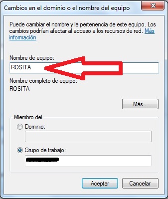

Hola Estimados Amigos, tengo otra pregunta, qué instrucción debo escribir para capturar el "Nombre del Equipo" ?
En este caso el Nombre es ... ROSITA
Agradezco de antemano por su valiosa ayuda.
Louis.
Louis.

PROC MAIN()
MsgBox( GETE( "COMPUTERNAME" ) )
