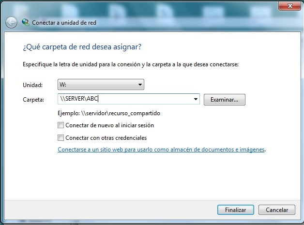

Hola Amigos, os pido vuestra ayuda nuevamente, el caso es que el programa principal (ejecutable) está en el Servidor y las otras pc se conectan al servidor usando Conectar a Unidad de Red (click derecho sobre mi ícono Red) y luego les creo el acceso directo en cada pc ... todo trabaja bien, Ingresos, Consultas, Reportes, pero tengo un Informe Gráfico que en el Servidor trabaja y se ve muy bien, mas no en las pc, porque estas buscan las DBF en el C:\ cuando deberían buscar en W:\ que es la unidad virtual asignada.
Qué instrucción debo poner para que el programa entienda que está conectado a travéz de la Unidad W y busque allá, mas no en el disco C las DBF ?

- RED.jpg (62.48 KiB) Viewed 2732 times
