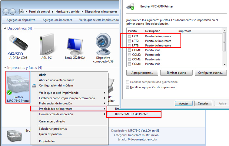

Hola Eduardo
Ya checaste que en las propiedades de la impresora por defecto te muestre si te aparecen los puertos LPTx.
Mi PC no tiene puerto fisico LPT1 y sin embargo aparecen en las propiedades...
PC-Sin LPT1.jpg (185.4 KiB) Viewed 4347 times

Andy, con respecto a tu observación, efectivamente, aparece en las propiedades de la impresora los puertos LPT1 a LPT3, pero aparentemente, fisicamente, no existen. La otra computadora que esta en red, funciona perfecto, imprime, el problema es solo con una computadora.
