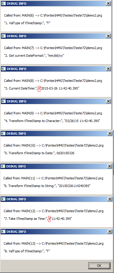

Hola AidTIC, siendo más claro...
Seguramente el campo a que te refieres es del tipo TimeStamp, compuesto por Fecha y Hora.
Entonces seria cuestion de convertirlo en caracter y subtraer las dos informaciones en variables del tipo caracter, utilizandote de SubStr (para el caso en ANSI) o hb_USubStr (en UNICODE) y luego pasarlos al tipo DATE.
No sé en que padron debe estar ese campo que te refieres. Si nos muestras, podremos te indicar la solucion.
Para exibir una string puedes utilizar el MsgDebug(<campo_DATETIME>) y pasanos como te los exibió.
Despues seria cuestión de utilizar el formato regional, transformando la variable caracter de la fecha para un valor tipo FECHA. Pero tendríamos que saber cual es el formato de fecha que utilizas: dd/mm/aaaa, etc..
Veamos un ejemplo:
Function Main()
Local tTimeStamp:=hb_DateTime()
MsgDebug( "1. ValType of tTimeStamp:",              ValType(tTimeStamp) )
MsgDebug( "2. Get current DateFormat:",             Set( _SET_DATEFORMAT ) )
MsgDebug( "3. Current DateTime:",                   tTimeStamp )
MsgDebug( "4. Transform tTimeStamp to Character:",  hb_TToC( tTimeStamp ) )
MsgDebug( "5. Transform tTimeStamp to Date:",       hb_TToD( tTimeStamp ) )
MsgDebug( "6. Transform tTimeStamp to String:",     hb_TToS( tTimeStamp ) )
MsgDebug( "7. Take tTimeStamp as Time:",            hb_TToT( tTimeStamp ) )
MsgDebug( "8. ValType of tTimeStamp:",              ValType( hb_TToT( tTimeStamp ) ) )
Function hb_TToT( tTimeStamp )
Return HB_NToT( HB_TToN( tTimeStamp ) % 1 )
Creo que con el item 5 ya consigues obtner el campo DATE pero para lograr el TIME irá requerir más elaboracion teniendo en cuenta tu DateFormat para subtrairlo como string.
Aunque con el item 4, te irá ser más fácil obtener los los datos en forma de strings.
Espero que este ejemplo te dé un clara visión de como podemos tratar campos TimeStamp.
