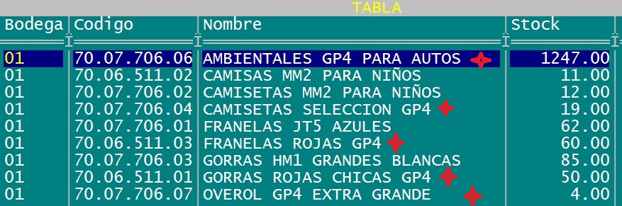

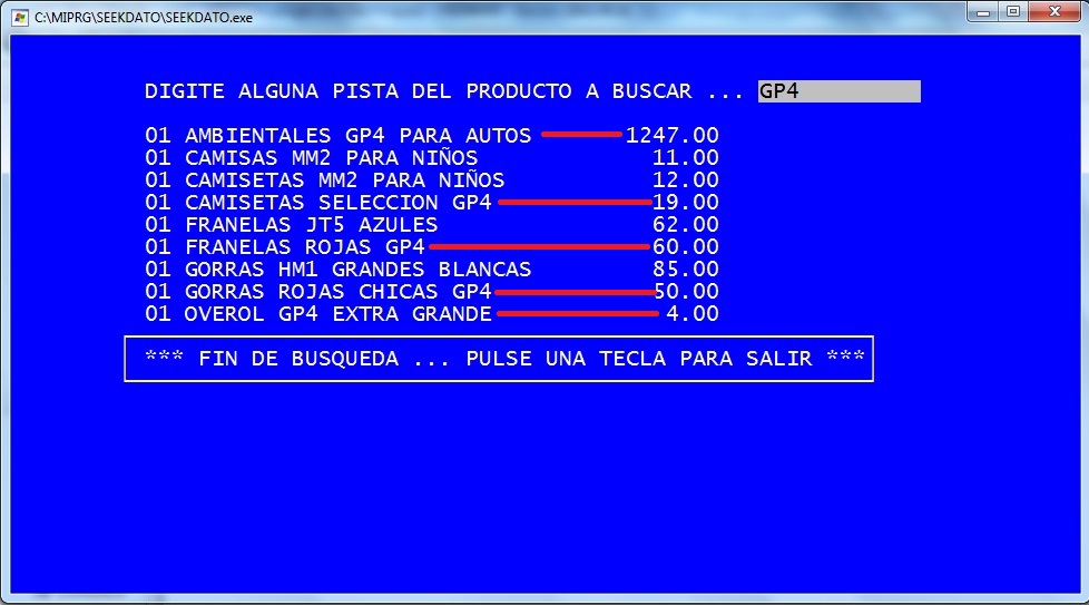

En una tabla de productos para vender, hay infinidad de items, y se pide hacer una lista sólo de ciertos productos que tengan una característica especial en su descripción o nombre ... esta característica no tiene una ubicación fija, puede estar al comienzo, en medio o al final del nombre ... les adjunto las imágenes que muestran la tabla con los productos y luego la pantalla del programa donde pide buscar y lo que muestra, claro que aquí está completa porque aun no sé la solución, sin embargo está señalado lo único que debe mostrar.

It should only show what is asked ---> GP4
and not all :(
Of course my code is imperfect :oops:
and pray to you for be corrected :roll:

A correction :
DO WHILE .NOT. EOF()
   IF DATO $ NOMBRE
      @ L,10 SAY BODEGA+' '+NOMBRE+STR(STOCK)
      L=L+1
   SKIP
ENDDO
