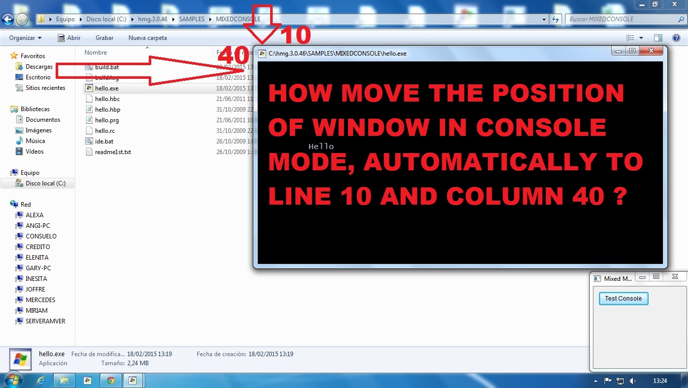

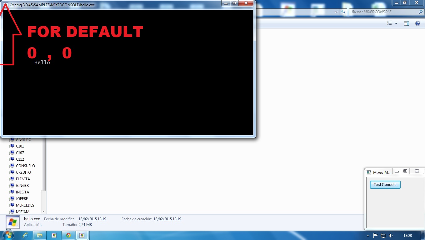

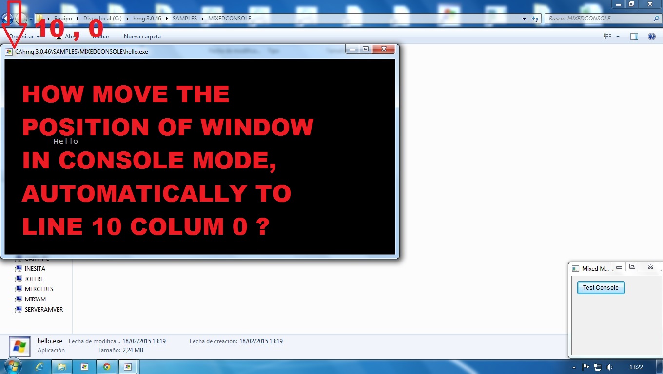

Cómo puedo direccionar una pantalla en modo consola, pero que NO se posicione por default en 0,0
sino en la posición que yo la programe, por ejemplo :
Linea 10, columna 0 ... Linea 10, Columna 40 ... Así como se ve en los gráficos adjuntos...

- POR DEFAULT
- POSICION 0 0.jpg (115.42 KiB) Viewed 5457 times
- LINEA 10, COLUMNA 0
- POSICION 10 0.jpg (178.03 KiB) Viewed 5457 times
- LINEA 10, COLUMNA 40
- POSICION 10 40.jpg (233.74 KiB) Viewed 5457 times

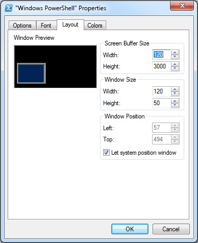

1. Estuve viendo que si tu aplicacion abre y clicas en el Title bar de la seccion con el boton derecho del mouse, puedes accesar las propiedades y si vás en el Tab "Layout", podrás notar que se puede configurar tu aplicativo que abra siempre en tal linea, tal columna.
