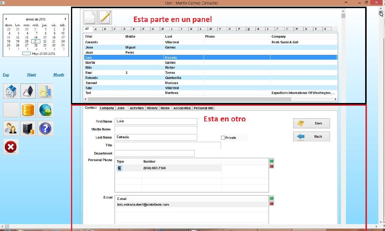

Es posible teneer en una ventana que contenga ventanas panel y dentro de una de estas ventanas panel, otra ventana con 2 ventanas panel
Un sistema de una agenda muy especial, ahora me piden que divida una ventanat panel en 2 ventanas panels mas, aclaro ya esta una ventana panel que es la principal, y esta contiene 5 ventanas que se muestran segun las necesidades del usuario. Pero ahora se le ocurio que una de estas ventanas quiere que la parte superior este inmovil y la otra pueda moverse sin que afecte a la primera.
No se si me explique bien
saludos

Por lo que comentas, veo bastante complicado tener tantas ventanas panel.- Yo me inclinaría a colocar sobre el margen derecho diferentes botones que le abran o cierren las ventanas adicionales que quiera el cliente.-
En mis aplicaciones procuro no utilizar ventanas panel, siempre modales y así controlo que el usuario siga un protocolo único de trabajo.- Advierto que usas tambien algunas ventanas virtuales (al menos eso parece ilustrar el gráfico adjunto); esa es otra de las modalidades que he desterrado de mis aplicativos.- No es fácil dar un consejo ya que no todos participamos de los mismos criterios de programación.- Por ejemplo yo he sistematizado mis menues al estilo Office 2007, y les resulta familiar y a mi me permite organizar mucho mejor mi trabajo.-

Y si haces una ventana panel VIRTUAL, ahi puedes tener todos los controles que necesites y
solo con las barras de Scroll los mueves.
DEFINE WINDOW <WindowName>
AT <nRow> ,<nCol>
WIDTH <nWindth>
HEIGHT <nHeight>
[ VIRTUAL WIDTH <nVirtualWindth> ]
[ VIRTUAL HEIGHT <nVirtualHeight> ]
PANEL
