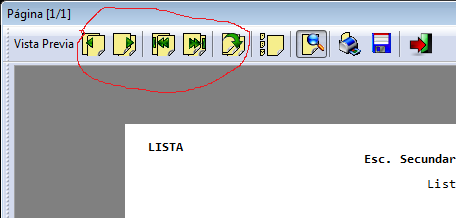

Saludos, me ha servido mucho la impresión de reportes, solo que sería bueno darle el último toque estetico, ya que los iconos quedaron grandes en la barra y no se porque parpadea al momento de apuntar en cualquier botón.
Gracias y hasta pronto.
Hello, Icons were big buttons bar printing reports and blinks when mouse, thanks
Iconos muy grandes/very large iconos
- ventana9.png (13.6 KiB) Viewed 2745 times

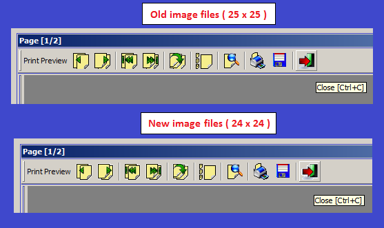

Hola Renegado,Renegado wrote:... me ha servido mucho la impresión de reportes, solo que sería bueno darle el último toque estetico, ya que los iconos quedaron grandes en la barra
Gracias por avisar !
De facto los archivos de imagenes están en el tamaño errado ( 25 x 25 ) y lo correcto era para estar ( 24 x 24 ).
Yo ya corregí ese tamaño y los estoy anexando aqui para que los subtituyas con los que están en: C:\hmg.3.3.1\RESOURCES
Te acuerdas de esto ?
Pero si tienes mejor sugerencia, seria bueno que lo presentaras para todos nosotros y despues si está a gusto de todos, podemos cambiarlos. Caso que quieras empreender este trabajo, te sugiero que lo hagas apartir del tamaño ( 24 x 24 ) de las imagines que estoy anexando. Yo los hice a mi gusto, pero nada impide que tu lo tengas de forma personalizada tambien. Solo seria substituir los siguientes archivos:
"C:\hmg.3.3.1\RESOURCES\Backup\exit_24.bmp"
"C:\hmg.3.3.1\RESOURCES\Backup\go_first_page_24.bmp"
"C:\hmg.3.3.1\RESOURCES\Backup\go_last_page_24.bmp"
"C:\hmg.3.3.1\RESOURCES\Backup\go_next_page_24.bmp"
"C:\hmg.3.3.1\RESOURCES\Backup\go_previous_page_24.bmp"
"C:\hmg.3.3.1\RESOURCES\Backup\go_to_page_24.bmp"
"C:\hmg.3.3.1\RESOURCES\Backup\Zoom_24.bmp"
"C:\hmg.3.3.1\RESOURCES\save_24.bmp"
"C:\hmg.3.3.1\RESOURCES\Search_Folder.bmp"
"C:\hmg.3.3.1\RESOURCES\ThumNails.bmp"
"C:\hmg.3.3.1\RESOURCES\Zoom_24.bmp"
"C:\hmg.3.3.1\RESOURCES\print_24.bmp"
Los de color rojo, estaban en ( 25 x 25 ) y los de azules estaban correctos ( 24 x 24 ).
Sobre el parpadeo, es porque existen dos componentes que hacen foco (TOOLBAR y SPLITBOX) junto con otro que es el FORM que está en SPLITCHILD. Bien complicado la cosa. Antes si te acuerdas eran 3 ventanas.
