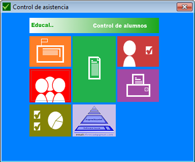

Esta es mi ventana inicial (imagen 001).

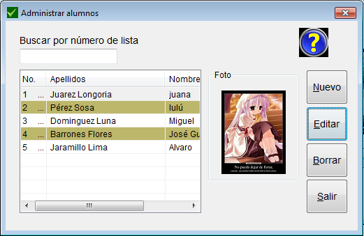

Cuando llamo a la ventana administar alumnos (imagen 002)

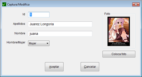

para despues abrir la ventana agregar/editar, para poner una foto (imagen 003)
si solo cancelo sin modificar foto no marca ningun error
pero si agrego o modifico foto, al regresarme a la ventana inicial y querer de nuevo abrir administrar alumnos
me marca el error "error de apertura:evaluar.dbf"
aquí es donde habro las tablas
