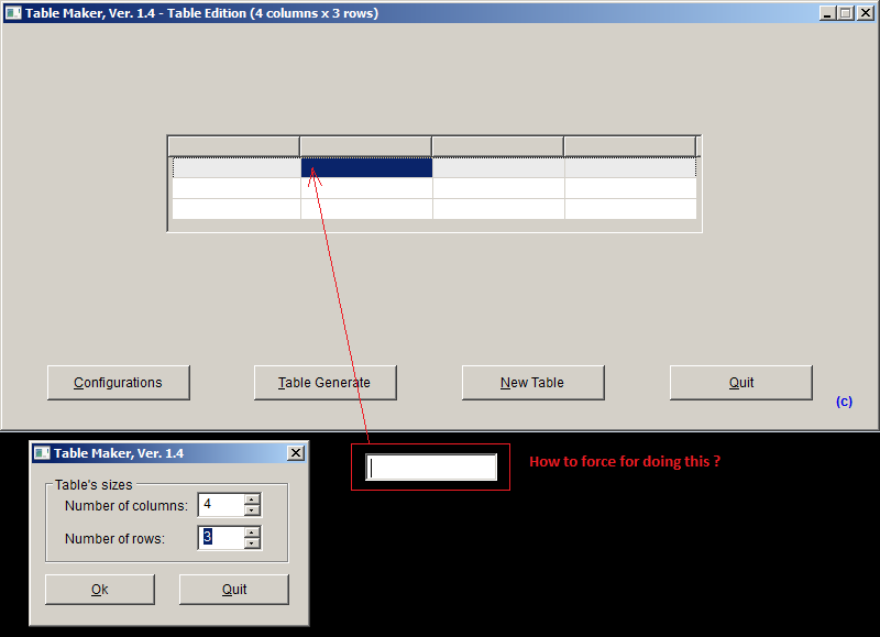

Recently I have improved the TableMaker her for downloading.
I have implemented this:
_DefineHotKey ( "Form_2" , 0 , VK_RETURN , {|| MoveToNext()} )
Just to navigate in all cell sequentially from left to right and when reach at last column return at first column at below line. I do this in MoveToNext()
In that function I wish to "force" for editing lnke is being done by doubleclisk of mouse and I have no idea how to do it.
Is this possible at grid to force for editing cell (by pressing key Return) ? Is there any function that could be triggered ?
All of these in the black and red colors, does not belongs to the app. This is just to ilustrate I wish this edit frame inside of cell of grid.

Gracias Claudio por responder, pero no es eso lo que busco. :(
Talvez no supe expresarme bien. :oops:
Si ejecutas el exe en anexo, después de confirmar la cantidad de líneas y columnas, irás ver que al dar ENTER, irá navegar (cambiar de célula) de forma sequencial.
TableMaker.rar
Executable file of "lastest" version (Unfinished)
(1.06 MiB) Downloaded 745 times
Eso porque alteré el VK_RETURN para llamar la funcion MoveToNext. En ella quiero que se movimente de acuerdo (sequencialmente) y que luego haga un DBLCLICK para activar la ediccion de la célula y es eso que no consigo lograr.
Sé tambien que el SET NAVIGATION EXTENDED hace navegar atravéz del ENTER, pero quiero que navegue de forma sequencial. Es decir, que cambien al próximo a la derecha, cuando llegue a la ultima columna que salte en la próxima linea y vaya a la primera columna y cuando llegue a la ultima columna y ultima linea que vaya para la primera célula del GRID.
Y si no hago pasar por la funcion MoveToNext() con solo usando el SET NAVIGATION EXTENDED cuando llega a la ultima columna este no se mueve (como en las otras columnas)... :(
Remark: This message was re-edited for updated executable file and remove previous source code version.
How to force for edting at GRID
Dear Claudio, I done some changings at my source code. Many I improved but still I have some strange behaviour at GRID.
If you run this latest version, you will see that is possible to navigate and edit all cells except last column cell... :o
But if you make double-click on the last column cell you can edit the cell and after that MoveToNext() works properly moving to the next cell on it below.
I tried many options and the simulate of mouse double-click I got it. The problem is to make position of mouse cursor at cell of last columnn which is trying to edit. Because I need to know the pos x and y (in pixels) of current cell just to simulate the double-click and take effects in that specific cell.
I also tried simulate RETURN and SHIFT-RETURN which normally works, but in this last column is not working.
My big question is: At GRID could it has a bug at HMG source codes for editing in this last column ?
Please Claudio, I kindly ask to run this latest executable file and see my source code hereunder:

Function MoveToNext()
Local nCols:=Form_1.Spinner_1.Value, nRows:=Form_1.Spinner_2.Value
Local nCelRow := Form_2.Grid_1.CellRowFocused
Local nCelCol := Form_2.Grid_1.CellColFocused
If nCelCol=nCols
   If nCelRow=nRows
	  Form_2.Grid_1.Value := {1,1}
   Else
      Form_2.Grid_1.Value := {nCelRow+1,1}
   Endif
Else
   Form_2.Grid_1.Value := {nCelRow,nCelCol}
Endif
_HMG_GRID_KBDSCROLL(GetControlIndex("Grid_1","Form_2"))
Return .T.

Thanks in advanced for your attention.

Re: How to force for edting at GRID
Pablo, see:
    DEFINE GRID Grid_1
        ROW    nR_Grid
        COL    nC_Grid
        WIDTH  (nW_Grid + 25)
        HEIGHT nH_Grid
If nCelCol=nCols
   If nCelRow=nRows
     keybd_event ( VK_LEFT )
   Else
   Endif
Else
//   Form_2.Grid_1.Value := {nCelRow,nCelCol}
Endif
Return .T.
Bravo !! Claudio, what it was happining is about size of Grid.
I have to right the right size counting with scrollbars, because when columns are more than 6 not working the RETURN for editing because is cutten (limited by GRID size).
I noted keybd_event just to correct cursor movement. :)
Thank you very much, Claudio and sorry to disturb you. I tought it was any GRID bug. :oops:
