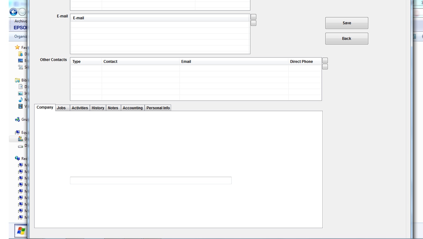

En un contro Tab, tengo un textbox y un hyperlik un boton, cuando el textbox esta vacio, se muestra para capturar la informacion, cuando pierde el foco, da paso al hyperlink y el boton, dejando invisible e, textbox, como la longitud del hyperlink es variable, para posicionar el botaon cerca de la terminacion del mismo, obtengo la columna del hyperlink y su longitu y le sumo 10 , para que el boton quede cerca. La primera vez lo hace bien, pero si queremos editar el hyperlink al precionar el botom, hago invisivle el hyperlink y dejo visible el textbox, pierde el foco el textbox, oculto el mismo y dejo visible el hyperlink, pero en vez de dejarlo en el mismo lugar, este se posiciona varias columnas mas abajo, si que se haya moficiado este valor. ( aclaro si no se hace esto en un control tab no hay problrma)
Adjunto fotos

Dejenme prerarar un pequeño pedazo de codigo, para mostrar el efecto, creo que tiene que ver con otro aspecto, por que si hago todo el diseño en el IDE de el control tab, cuando ejecuto el programa me acomoda los controles de otra manera, no respeta el diseño, y si cargo el fmg en el ide, los controles estan debajo del control Tab, asi que hice todo el diseño casi de forma manual, lo mas extraño es que no modifico la linea del hyperlink ni del boton, solamente la columna, dependiendo del largo del hyperlink, como les decia si esto lo hago sin el control tab, todo esta bien.

Javier, Pablo Cesar aqui esta el ejemplo, si uestedes no se desplazan por la ventana, el control esta en su lugar, pero si se mueven hacia abajo, el control se situa mas abajo de donde deberia estar, nuca me habia pasado esto. No se si sea el comportamiento que deba tener

Veo en tus imagenes que ahi tienes el control PANEL, ok no hagas caso referente a esto en el anterior post, pero a mi solo muestra un control textBox en el Tab "Company". Por eso no puedo hacer más por el momento!

Javier este comportamiento es solo con el hyperlink, no tiene nada que ver con los otros controles, cada pagina del tab tiene multiples controles, y ninguno se desplaza, si das cualquier dato en el text y despues enter te muestra lo que ingresaste como hyperlink y un boton para poder editar el contenido ( pedido del cliente final), hasta aqui todo bien, pero si te desplazas por la ventana es cuando aparece el efecto , si no lo haces todo esta bien.

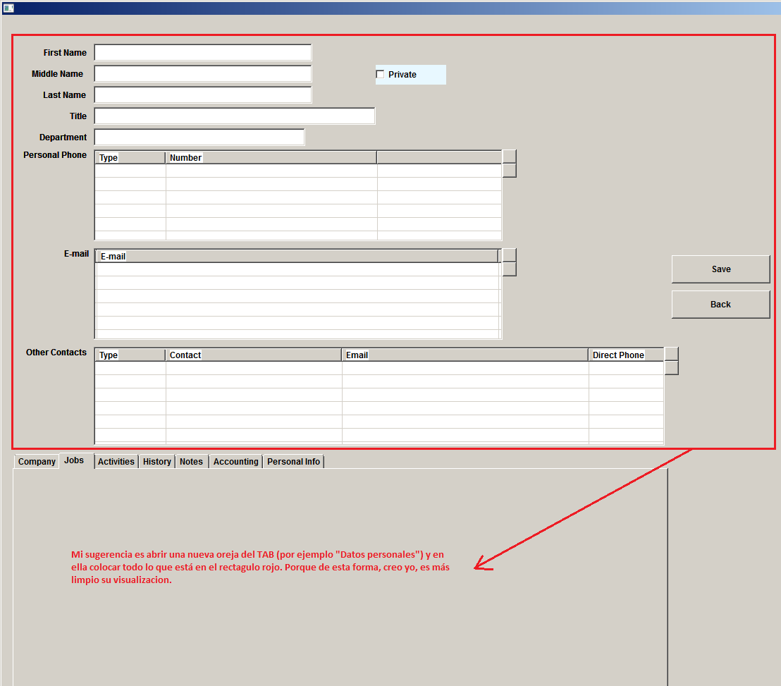

En mi opinion, disculpame que te diga esto, pero me parece que tu fmg está muy complejo y amontonado. El la oreja Company, yo removi el label "Company" y adicioné un FRAME, que más ético y engloba el item de la mejor forma, en mi opinion.
Otra sugerencia que tengo, es que ponga los datos personales dentro de una nueva oreja del mismo TAB. Asi queda todo más chico no tan grande (tan para abajo, como una web page), eso evita que el usuário tenga que estar usando los scrollbars, que en mi opinion dejan lento.
