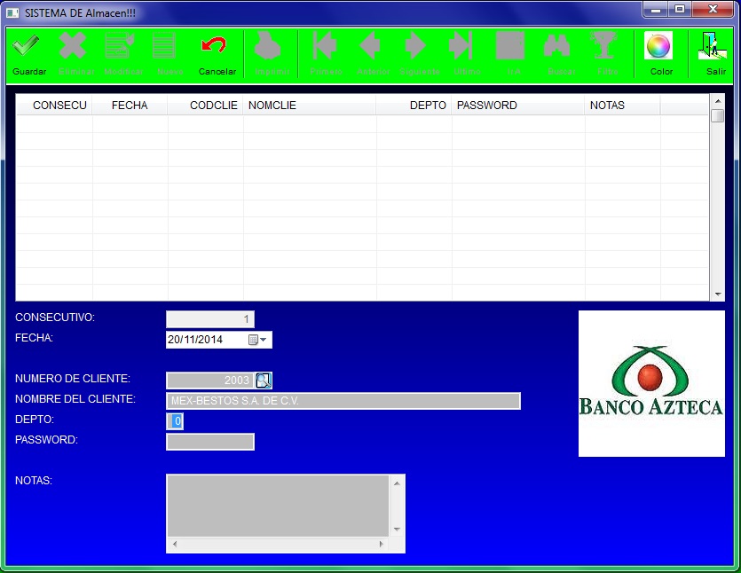

Hola Amigos tengo un problema de validacion, estoy anexando un archivo empaquetado que tiene todo lo necesario para entender mi problema, primero leer el documento word. Gracias de antemano por su ayuda.

Basicamente el error que dá es por la ventana Win_gx2 intentar de abrir en MODAL, siendo que ya existe otra ventana MODAL.
Sugiero que abras como CHILD.

Yo veo un poco raro tu programa: Aparte de lo que dice Pablo César, no encuentro donde le indicas que con "ENTER" te despliegue la pantalla para buscar. Se supone que en LOSTFOCUS le dices que te valide la entrada que hiciste al TextBox, pero no le dices en la clusula "ENTER" que se habrá una ventana para buscar el dato en el GRID.
Bueno te recomiendo que:
-Resuelve el problema de tu primer TextBox y tu primer Label.
-Que el código no este lejos uno de otro.
-Que cuando le des DobleClick se cierre automáticamente la ventana y te regrese al siguiente TextBox, "SetFocus".
Cualquier duda al respecto, aquí Estoy!!!
