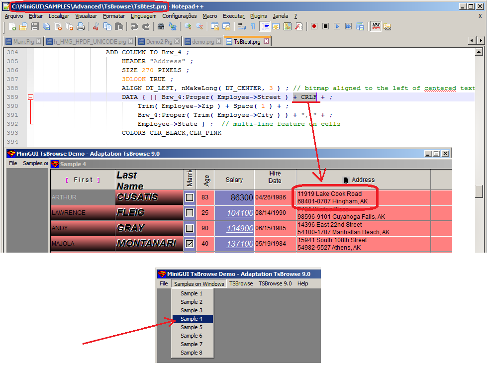

Aqui está el ejemplo que el colega indicó en TSBrowse de Minigui Extended:
C:\MiniGUI\SAMPLES\Advanced\TsBrowse\TsBtest.prg line 389
Seria muy bueno tambien contar con multi-line feature on cells
Tambien seria bueno poder contar con JoinCells como en este ejemplo:
