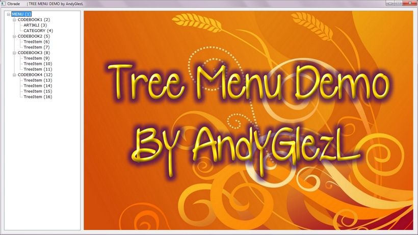

Les parecerá raro, pero yo no había utilizado el CONTROL TREE...
Bueno, les dejo un DEMO tomando como ejemplo lo que posteó asacaric.
Hi there
It will seem strange, but I had not used the TREE CONTROL ...
Well, I leave a DEMO as exemplified what asacaric posted.
Hi there
- TreMenuDemo.jpg (253.34 KiB) Viewed 11541 times
- MenuTreeDemo.rar
- (430.21 KiB) Downloaded 439 times
