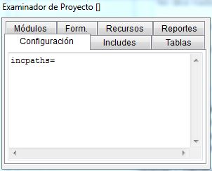

Como quiera que tambien estoy probando con el IDE, ¿me podrían informar como agregar en HMG-IDE UNICODE -->Examinador de Proyecto --> Configuración:
directorios (ubicaciones) donde pueda buscar archivos tipo .h (directorios INCLUDE)?
Gracias y saludos cordiales.

abinfra wrote:Como quiera que tambien estoy probando con el IDE, ¿me podrían informar como agregar en HMG-IDE UNICODE -->Examinador de Proyecto --> Configuración:
prueba
Examinador de Proyecto.jpg (12.16 KiB) Viewed 5173 times

Como puse al inicio de este hilo, probando a compilar con HMG-IDE, me surgió el error que transcribo abajo, lo cual solucioné con la ayuda de Daniel, poniendo en "Configuración":
incpaths=C:\hmg.3.3.1\MINGW\LIB\GCC\MINGW32\4.6.2\INCLUDE\C++\tr1
Pero ahora me da otro error en la línea 32 del fichero stdarg.h que está en el path incluido en "Configuración" (incpaths=...), en dicha línea pone "#include <tr1/cstdarg>" y el error dice:
C:\hmg.3.3.1\MINGW\LIB\GCC\MINGW32\4.6.2\INCLUDE\C++\tr1\stdarg.h(32) Error F0029 Can't open #include file 'tr1/cstdarg'
cstdarg es un fichero que no tiene extensión y está también en el directorio que he puesto en incpaths=...
