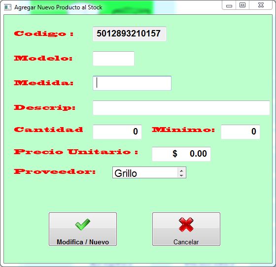

Hola a todos :
estoy usando un Listbox para mostrar y seleccionar un proveedor de al seleccionarlo querria que se muestre en el primer lugar del ListBox ¿ es posible esto ?
busque en el foro y ejemplos pero no encontre lo que necesito.
Hello everyone:
I am using a Listbox to display and select a provider would want to select is displayed at the top of the ListBox is this possible?
search the forum and examples but did not find what I need.
Select :
2014-06-07 12_11_35-Agregar Nuevo Producto al Stock.jpg (42.07 KiB) Viewed 1141 times
Show :
