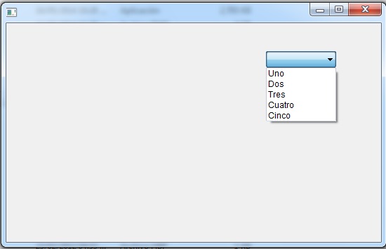

Hola mjaviergutierrez,
Creo que lo que dice el amigo Daniel Maximiliano es que muchas veces son cosas tan simples, pero el que esta haciendo la aplicación no vemos el error, y tu sabes que por un "." o una "," ya no compila bien.
Bueno dado tu pregunta hice un ejemplo para ver que podía ser, pero a mi me compila bien este ejemplo:
LOCAL aValores:= {}
	AADD(aValores,"Uno")
	AADD(aValores,"Dos")
	AADD(aValores,"Tres")
	AADD(aValores,"Cuatro")
	AADD(aValores,"Cinco")
	Load Window Combo
	Combo.Center
	Combo.Activate
Y en el archivo *.FMG esta ASÍ:
* HMG-IDE UNICODE Form Designer Generated Code
DEFINE WINDOW Combo AT 189 , 366 WIDTH 550 HEIGHT 350 MAIN VIRTUAL WIDTH Nil VIRTUAL HEIGHT Nil TITLE "" ICON NIL  CURSOR NIL ON INIT Nil ON RELEASE Nil ON INTERACTIVECLOSE Nil ON MOUSECLICK Nil ON MOUSEDRAG Nil ON MOUSEMOVE Nil ON SIZE Nil ON MAXIMIZE Nil ON MINIMIZE Nil ON PAINT Nil BACKCOLOR Nil NOTIFYICON NIL NOTIFYTOOLTIP NIL ON NOTIFYCLICK Nil ON GOTFOCUS Nil ON LOSTFOCUS Nil ON SCROLLUP Nil ON SCROLLDOWN Nil ON SCROLLLEFT Nil ON SCROLLRIGHT Nil ON HSCROLLBOX Nil ON VSCROLLBOX Nil
    DEFINE COMBOBOX Combo_1
        ROW    40
        COL    370
        WIDTH  100
        HEIGHT 100
        ITEMS aValores
        VALUE 0
        FONTNAME "Arial"
        FONTSIZE 9
        TOOLTIP ""
        ONCHANGE Nil
        ONGOTFOCUS Nil
        ONLOSTFOCUS Nil
        FONTBOLD .F.
        FONTITALIC .F.
        FONTUNDERLINE .F.
        FONTSTRIKEOUT .F.
        HELPID Nil
        TABSTOP .T.
        VISIBLE .T.
        SORT .F.
        ONENTER Nil
        ONDISPLAYCHANGE Nil
        DISPLAYEDIT .F.
        IMAGE Nil
        DROPPEDWIDTH Nil
        ONDROPDOWN Nil
        ONCLOSEUP Nil
    END COMBOBOX
Y el resultado es este:
Espero haberte ayudado.
