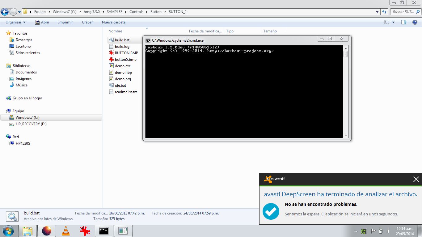

Hola Claudio :
Por defecto HMG se instala en la carpeta C:\HMG.3.3.0 ¿ utlizas Build.bat o el IDE que acompana dicha instalacion ?
por ahora ninguno de los integrantes del foro no han tenido problemas con dicha compilacion de HMG.3.3.0 en los demos adjuntos; en mi caso tampoco ya que probe con el que estas intentando probar.
te recomendaria que utilizando CMD hagas una copia a un texto del SET PATH y verifiques que no haya enlace a viejas versiones de HMG
Ejecutar CMD
Ejecutar SET PATH >Path.txt
si mal tu configuracion personal el archivo creado estara en c:\User\TuNombredeUsuario\Path.txt
2014-05-29 10_14_32-Greenshot.jpg (101.49 KiB) Viewed 3069 times
