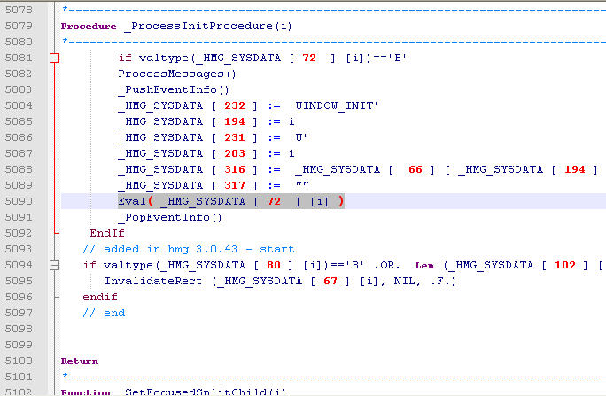

Este error es porque apesar de la ventana Win_Ventas estar DEFINED, talvez ella no esté totalmente disponible. Porque ese error que emite viene de este código del HMG:
Porque hé visto en tu haces un RELEASE WINDOW Win_Ventas en la funcion PROC VentaSalir, solo que no encontré el llamado de esta funcion en el código que postaste.

Eduardo, por el tipo de mensaje, es proveniente del _ProcessInitProcedure, es decir, verifique mejor tu tutina de VentasIniciar. Vea tambien que alli llama otras: VentasFixear (que aqui no lo disponibilizaste) y VentasLimpiar.
Yo empezaria aislando esos llamados.
