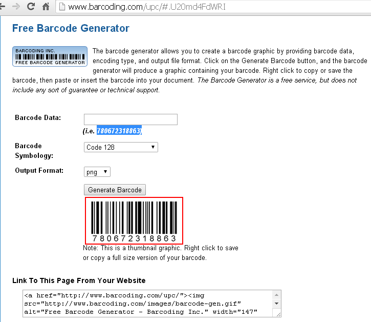

Pero no estoy cierto si está correcto o yo hice algo errado. Como no tengo ningun código de barras ni el aparato tampoco. Hice una prueba en este site con este ejemplo: 780672318863
Y con tu aplicativo me muestra esto: Pero seguún el site tendria que aparecer esto: No sé si hice algo errado, pero algo no funciona bien. Porque cuando minimizo tu aplicativo/ejemplo, las barras toman otro formato. Esto es para ANSI o no servie en UNICODE ? Sabrias decirme ?
Obs.: Compilé con HMG version 3.2 (UNICODE)
Probé tu Demo e inserir el PREVIEW en el REPORT. Muy bueno.
Codebar 128 c
Hola Eduardo, compilé con HMG version Hmg.3.0.46 (ANSI) y dió cierto. Pena que no es una solución para UNICODE.

Tenemos que terminar con esta confusión que se arrastra desde los inicios de HMG-Unicode.compilé con HMG version Hmg.3.0.46 (ANSI) y dió cierto. Pena que no es una solución para UNICODE.
HMG.3.2 y anteriores compilados con la opción Unicode, acepta tanto el conjunto de caracteres ANSI como UNICODE.
Para el ejemplo anterior basta colocar SET CODEPAGE TO SPANISH para que trabaje con el conjunto de caracteres ANSI en español y funciona perfecto el demo con HMG en Unicode.
