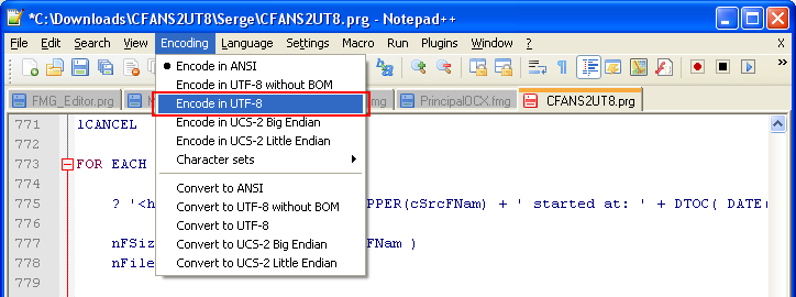

Re: FILE() - Problems with blanks or umlauts
Posted: Tue May 06, 2014 9:17 pm
by Javier Tovar
Hola Pablo César,
Si, efectivamente es como dices, yo lo había hecho pero no lo hice correctamente ya que hay dos menus uno dice "Codificar en UTF-8" y otro dice "Convertir en UTF-8" y debe de ser en este último. Ya que el archivo ya esta hecho!

Posted: Tue May 06, 2014 9:59 pm
Hola Javier,
Solo tienes que ponerlo en UTF-8 como muestra la figura:
Please note, just to select in Enconding menu Item for UTF-8.
Posted: Wed May 07, 2014 12:06 am
by Javier Tovar
Gracias Pablo César,
Ya lo compile y ya carrio! :D
