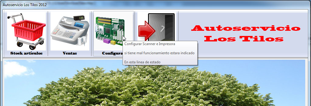

Hola / Hi Amarante :
intente asi / Try
 BUTTON Configurar ;
            CAPTION "Configurar" ;
            PICTURE "Configurar" ;
            ACTION { Configurar() } ;
            TOOLTIP "Configurar Scanner e Impresora" + CHR( 10 ) + CHR( 13 ) + ;
					         "si tiene mal funcionamiento estara indicado " + CHR( 10 ) + CHR( 13 ) + ;
							 "En esta linea de estado " ;
            SEPARATOR
