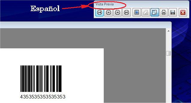

Saludos a todos.
Como puedo poner en español el panel del print preview
Gracias.
Gracias.
- impre.png (9.71 KiB) Viewed 6260 times

Hola Renegado,
Coloque este comando:
SET LANGUAGE TO SPANISH
En las primeras lineas antes de:
START PRINTDOC
Es en la funcion donde preparas el contenido de tu relatorio.

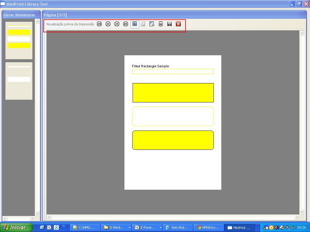

Por hablar de MiniPrint, hé conseguido modificar esa ventana con eses mismo botones, pero dentro de la ventana misma del preview. Si es aprobado, lo iré disponibilizar para que Rathinagiri lo disponibilize en el proximo release. Asi quedó: Tambien Claudio Soto, está viendo la posibilidad de conversion de los archivos metafiles para archivos de imagen. Espero que les gusten.

By talking Miniprint, I managed to change that window those same buttons, but within the same preview window. If approved, we'll make available to Rathinagiri disponibilize it in the next release. So it looks like this: Claudio Soto also is looking at the possibility of conversion of metafiles files to image files. I hope you enjoy.

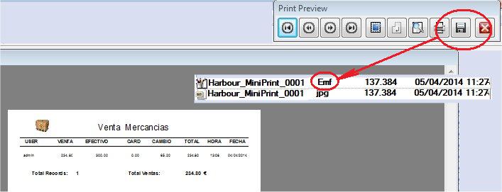

Re: Reporte en español
Hola Carlos Britos
No funciona con ---> SET LANGUAGE TO SPANISH
Otro tema cuando quieres salvar el fichero, lo salva con extension
Harbour_MiniPrint_0001.Emf , no conseguia abrir dicho fichero
y asi funciona.
No se si les pasa en su equipo que no veo ficehros con extensión 'Emf'
renombrando a 'jpg' Perfecto.
Tengo Window Vista.
Un Saludo
y asi funciona.
Tengo Window Vista.
Un Saludo
- Imagen3.jpg (28.67 KiB) Viewed 6216 times

funciona en el sample
c:\hmg.3.2\SAMPLES\Controls\PRINTEAN13
function PrintEAN13
local i, cPreparedEAN13
local nOffset, nModuleWidth, nBeginRow, nEndRow
local lWhiteStrip
cKodEan13 := space(13)
cKodEan13 := InputBox("Enter EAN13 BarCode","Enter EAN13 BarCode", cKodEan13)
cPreparedEAN13 := MOL_ean13(cKodEAN13)
SELECT PRINTER DEFAULT PREVIEW ;
ORIENTATION PRINTER_ORIENT_PORTRAIT ;
PAPERSIZE PRINTER_PAPER_A4 ;
QUALITY PRINTER_RES_MEDIUM
START PRINTDOC name 'TEST '
START PRINTPAGE
alguna solución ?
