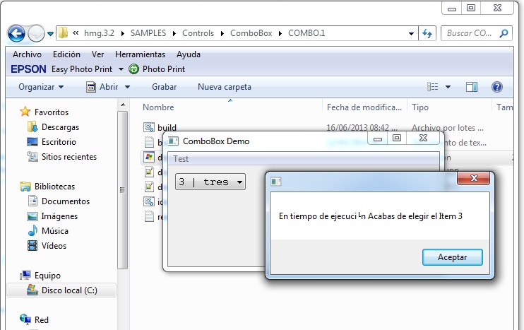

Re: Create Event
Hola como te dice andyglezl,
* HMG ComboBox Demo
* (c) 2002 Roberto Lopez
DEFINE WINDOW Form_1 ;
WIDTH 400 ;
HEIGHT 200 ;
TITLE 'ComboBox Demo' ;
MAIN
DEFINE MAIN MENU
DEFINE POPUP '&Test'
MENUITEM 'Item Content' ACTION MsgInfo ( Form_1.Combo_1.Item (1) )
END POPUP
END MENU
@ 10,10 COMBOBOX Combo_1 ;
WIDTH 100 ;
ITEMS { '1 | Uno' , '2 | Dos' , '3 | tres' } ;
VALUE 1 ;
ON ENTER MsgInfo ( Str(Form_1.Combo_1.value) ) ;
ON CHANGE MiFuncion(This.VALUE) ;
FONT 'Courier' SIZE 12
CENTER WINDOW Form_1
ACTIVATE WINDOW Form_1
PROCEDURE MiFuncion(nValor)
IF nValor == 1
MsgBox("En tiempo de ejecución Acabas de elegir el Item 1")
ELSEIF nValor == 2
MsgBox("En tiempo de ejecución Acabas de elegir el Item 2")
ELSEIF nValor == 3
MsgBox("En tiempo de ejecución Acabas de elegir el Item 3")

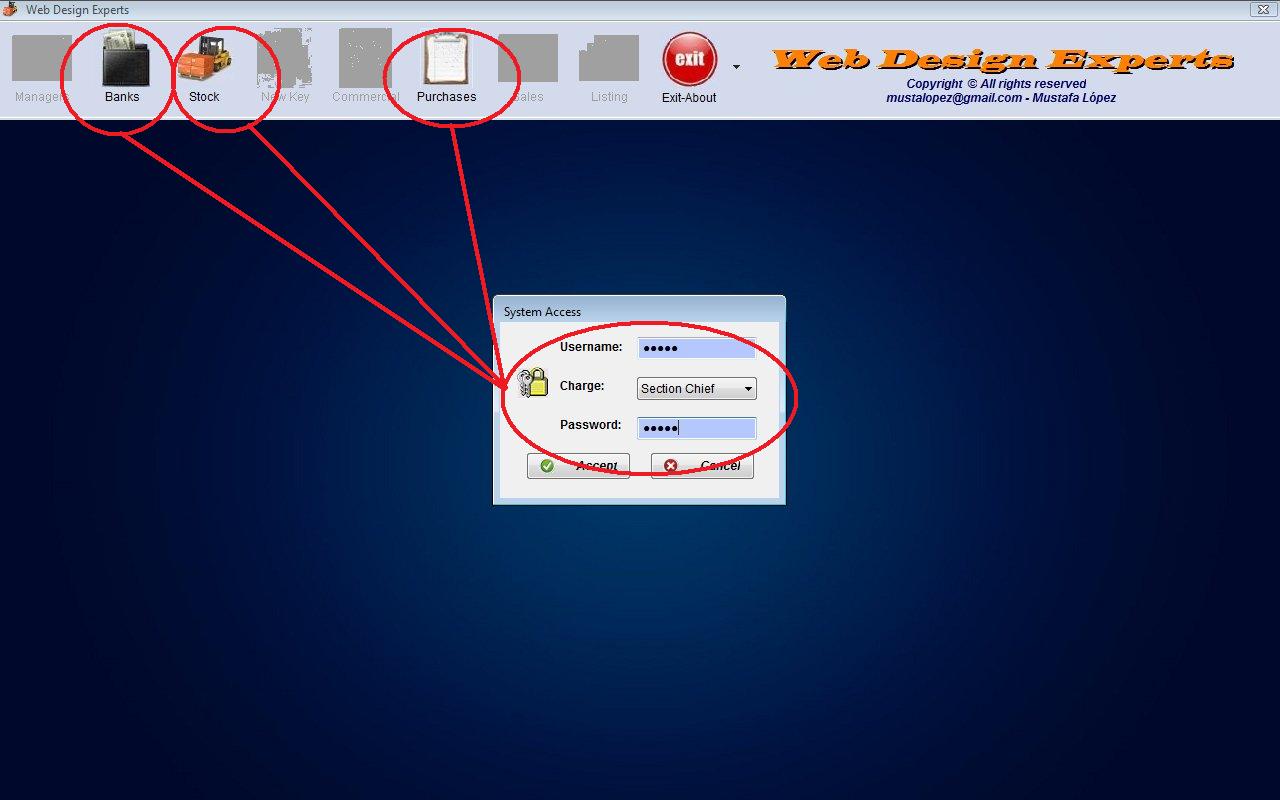

Hola mjaviergutierrez
Estoy haciendo una aplicación que otorga permisos por
categorias laborales mediante Combobox en un Password.
1º creo una tabla de permisos
aadd ( aItems , 'Manager' )
aadd ( aItems , 'Manager R.Human' )
aadd ( aItems , 'Manager Financial' )
aadd ( aItems , 'Section Chief' )
aadd ( aItems , 'Administrative Officer 1ª' )
aadd ( aItems , 'Administrative Officer 2ª' )
aadd ( aItems , 'Administrative Assistant ' )
aadd ( aItems , 'Broker' )
aadd ( aItems , 'Stock Foreman' )
aadd ( aItems , 'Officer 1ª Stock' )
aadd ( aItems , 'Officer 2ª Stock' )
aadd ( aItems , 'Boy Stock' )
nLogX = 1
@ 055,137 COMBOBOX Combo_01 ;
WIDTH 120 HEIGHT 023 ;
ITEMS aItems ;
VALUE nLogX ;
ON CHANGE nLogX := This.Value ;
FONT 'Arial' SIZE 09 ;
TOOLTIP 'vARIOS'
2º nLogX queda en memoria
DEFINE BUTTON Button_1a
ROW 130
COL 026
WIDTH 105
HEIGHT 028
CAPTION "Accept"
ACTION UsuarioX()
FONTNAME "Arial"
FONTSIZE 9
TOOLTIP "Accept"
FONTBOLD .T.
FONTITALIC .T.
TABSTOP .T.
VISIBLE .T.
TRANSPARENT .F.
MULTILINE .F.
PICTURE "resource\Acep.bmp"
PICTALIGNMENT LEFT
END BUTTON
Function UsuarioX()
IF nLogX = 1
mirax := 'Manager'
IF nLogX = 2
mirax := 'Manager R.Human'
IF nLogX = 3
mirax := 'Manager Financial'
etc,etc........
y se graba la opción en un fichero
SELECT 1
USE control
append BLANK
REPLACE CHARGE WITH mirax
Pronto publicaré el sample completo

El ejemplo se basa en la investigacion de autorizar trabajos
mediante autorizaciones en una empresa.
Solamente tienen autorizacion de cambio de Clave y de Listado
george General Manager admin
adam Manager R.Human admin
El programa por defecto si no existe el fichero "control.dbf"
crea la clave de acceso ---> 'admin' 'General Manager' 'admin'
Se ha creado para el ejemplo unos nombres imaginarios y unos
cargos, que debe borrar cuando quiera y crear un nuevo fichero
que se creara automatico.
Espero que les guste, saludos
*------------------------------ Google ------------------------------------------------*
The example is based on research papers authorizing
authorizations by a company.
Only have authorization and Key exchange Listing
The program by default if there is no file "control.dbf"
creates the password ---> 'admin' 'General Manager' 'admin'
It has been created for such imaginary names and some
charges must clear whenever and create a new file
which create automatic.
Hope you like it, greetings

Re: Create Event
Cual es el error que te da ?Javier Tovar wrote:Hi all,
Try to make a new control, as I imagine is what our friend wants but gives me error. Any idea?
Hola a todos,
Trate de hacer un nuevo control, como me imagino que es lo que quiere nuestro amigo pero me da error. Alguna idea?
ya que probe el codigo y funciona ; Solamente que en un momento falla porque el control Combo_1 es borrado.
Form_1.Combo_1.Release*´¨)
