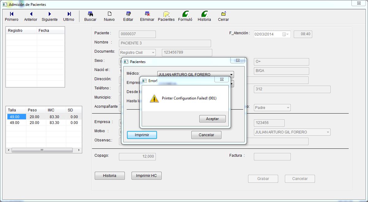

entro a Basica; elijo medicos, empresa plantillas usuarios y veo los contenidos en el grid
te recuerdo que utilizo HMG.3.2 en Windows 7 Home Premiun 64, estoy viendo que hay varios errores en algunas opciones cuando cancelas una impresion voy a ver los motivos y te cuento.
2014-03-03 09_30_29-Admisión de Pacientes.jpg (96.84 KiB) Viewed 3654 times
describe mejor estos pasos ya que no pude reproducir el error
entrar por la opcion admision de pacientes (la carita feliz) buscar un paciente del Dr Gil apenas abra la ventana lo encuentra, boton Historia, boton plantilla ahi es donde aparece el error

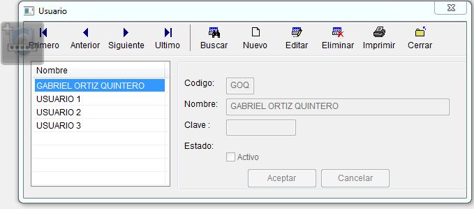

Gabriel : leyenfo un poco mas pude ingresar siguiendo los pasos, esta es la captura del grid con todos sus datos.
¿ es esto lo que no te muestra en el grid ?
