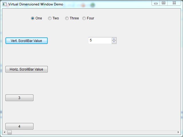

El amigo Luis Eduardo me pregunto si se podia desabilitar el desplazamiento vertical en una ventana conteniendo VirtualDim.
mirando primeramente el Source de Window me encontre con esto
C:\hmg.3.2\SAMPLES\Controls\VirtualDim\VIRTUALDIM.5\demo.prg
Translate Google
The friend Luis Eduardo asked me if I could disable vertical scrolling in a window containing VirtualDim.
Source of watching the first I came across this Window[/color]
if valtype(VirtualHeight) == "U"
VirtualHeight := 0
vscroll := .f.
Else
If VirtualHeight <= h
MsgHMGError("DEFINE WINDOW: Virtual Height Must Be Greater Than Height. Program Terminated" )
EndIf
vscroll := .t.
nos encontramos que si indicamos "Virtual Height" el mismo no tiene definicion por lo cual asume
we found that if we indicate "Virtual Height" has the same definition thus assumes
Reemplazando /
replacing
DEFINE WINDOW Form_Main ;
WIDTH 640 ;
HEIGHT 480 ;
VIRTUAL WIDTH 1300 ;
VIRTUAL HEIGHT 800;
TITLE 'Virtual Dimensioned Window Demo' ;
MAIN
Por /
By
WIDTH 640 ;
HEIGHT 480 ;
MAIN
desabilitamos el desplazamiento Vertical y solo tenemos desplazamiento Horizontal, lo que necesita nuestro amigo Eduardo Luis
we disable the Vertical Scroll and Horizontal Scroll just have, you need our friend Luis Eduardo
