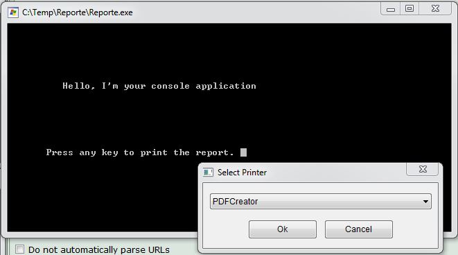

Hola Paimar :
Puede ser que este ejemplo te ayude.
recuerda que la aplicacion principal es GUI, de modo secundario generas una consola para ejecutar toda tu aplicacion de consola.
imprimes llamando a la aplicacion principal GUI.
puede ser que no sea perfecto pero creo que se ajusta a tus necesidades de mantener tu aplicacion de consola y de a poco ir migrando hacia GUI.
Translate Google
It may be that this example will help.
recalls that the main application is GUI, secondarily generate a console application to run your entire console.
print it by calling the main application GUI.
It may not be perfect but I think that fits your needs to keep your console application and go slowly migrating GUI.
Reporte.rar
Source Code
(7.98 KiB) Downloaded 447 times
