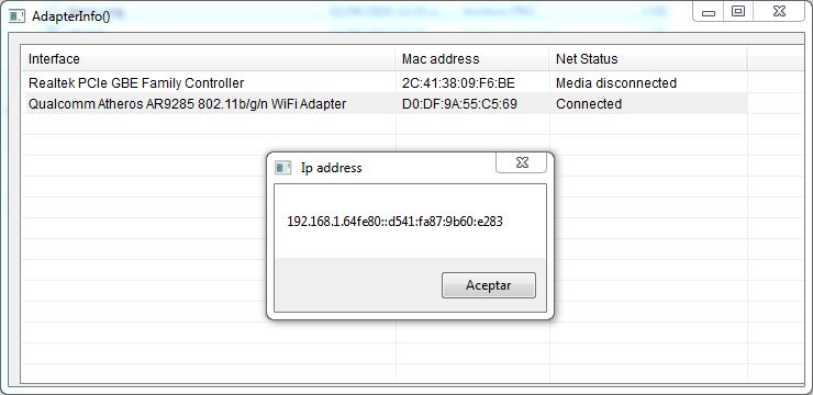

Hi / Hola :
un poco tarde pero dejo este ejemplo para no depender de archivos externos
a little late but I leave this example to not depend on external files
Public aAdapters [10] [3]
getMacAddress()
        DEFINE WINDOW Form_1  ;
		AT                0,0 ;
		WIDTH             600 ;
		HEIGHT            360 ;
		TITLE 'AdapterInfo()' ;
		MAIN
		DEFINE GRID Grid_1
		    ROW      10
            COL      10
			WIDTH   580
			HEIGHT  310
			HEADERS {'Number ','Interface ','Mac address'}
			WIDTHS  {50       ,340         ,180          }
			ITEMS   aAdapters
			VALUE   1
			TOOLTIP 'Grid Control'
		END GRID
Form_1.Center
Form_1.Activate
FUNCTION getMacAddress()
Local oWmi := WmiService()
Local oAdapter
Local nI := 0
 for each oAdapter in oWmi:ExecQuery("Select * from Win32_NetworkAdapter where physicaladapter=true")
   If !empty(oAdapter:MACAddress)
      ++nI
	  *msginfo(  oAdapter:description , oAdapter:MACAddress )
	  aAdapters [ nI ] 	:= { Str( nI , 2 , 0 ) , oAdapter:description , oAdapter:MACAddress }
   Endif
 next
oWMI := Nil
FUNCTION WMIService()
local oWMI, oLocator
oLocator   := win_oleCreateObject( "wbemScripting.SwbemLocator" )
oWMI       := oLocator:ConnectServer()
Return oWMI

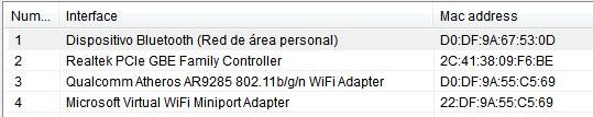

Re: Dirección MAC
Hola
Aqui el detalle esta en poder identificar cual es la MAC del dispositivo fisico de red.
Ya que no sabemos en que orden se presenten en ambos ejemplos, ya que cada
computadora pudiera tener uno o varios dispositivos con MAC.
Hello
Here the detail was to identify which is the MAC of the physical network device.
Since we do not know in what order are presented in both examples, since each
computer may have one or more devices with MAC.
C:\temp>getmac
Dirección física Nombre de transporte
44-87-FC-5F-5C-C4 \Device\Tcpip_{9C5503B7-2A66-464F-B792-59E23A7BAA6B}
08-00-27-00-B8-D1 \Device\Tcpip_{8A6280D8-8ADA-40D0-B306-A33B50A14F52}
Dispositivo Virtual del VirtualBox

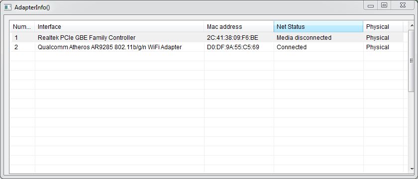

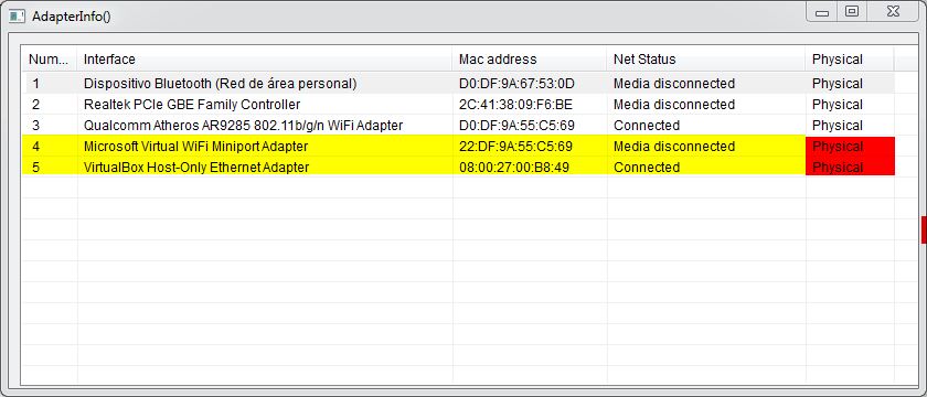

Re: Dirección MAC
Hola Andrés :
hice modificaciones a la aplicación, pero sigue devolviendo que los dispositivos virtuales son físicos.
PhysicalAdapter
Data type: boolean
Access type: Read-only
Indicates whether the adapter is a physical or a logical adapter. If True, the adapter is physical.
http://msdn.microsoft.com/en-us/library ... 85%29.aspx
por algún motivo devuelve siempre .T.
2014-01-30 09_43_59-AdapterInfo().jpg (52.58 KiB) Viewed 4206 times
se agrego la indicación si esta conectado .

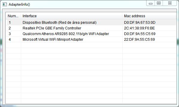

Re: Dirección MAC
Bingo :
mediante la busqueda con google llegue a la solucion de los dispositivo fisicos de red mediante la modificacion de la consulta
by google search with the solution reaches the physical network device by modifying the query
Change
for each oAdapter in oWmi:ExecQuery("SELECT * FROM   Win32_NetworkAdapter WHERE  Manufacturer != 'Microsoft' AND NOT PNPDeviceID LIKE 'ROOT\\%'")
2014-01-30 10_16_38-AdapterInfo().jpg (38.12 KiB) Viewed 4203 times

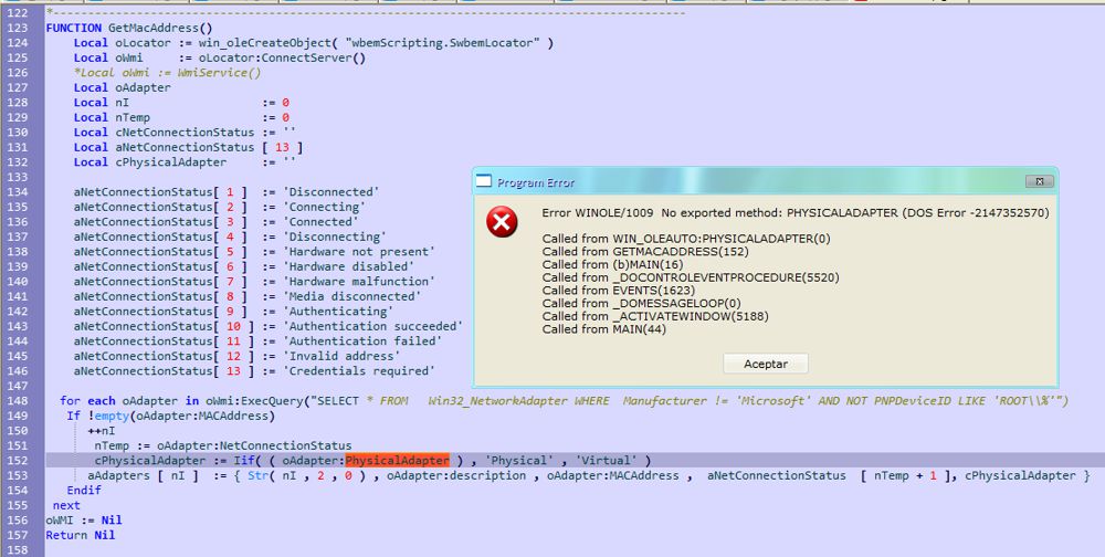

Re: Dirección MAC
Gracias Max por tu ejemplo y tu empeño !
Lo estoy probando pero de despliega un error.
( El ejemplo es para HMG o para Extend ? )
Re: Dirección MAC
Andy :
Disculpas , hubo un error no corregido en el codigo.
subo modificacion y agregado
