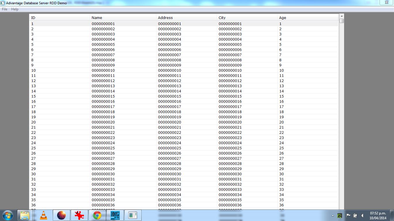

Re: ADS con HMG
Hola :
pueden descargar e instalar "Advantage Client Engine Release 9.1 for Windows 32-bit" desde su pagina oficial
http://devzone.advantagedatabase.com/dz ... Platform=6" onclick="window.open(this.href);return false;" onclick="window.open(this.href);return false;" onclick="window.open(this.href);return false;
desde su carpeta de instalacion copiar la carpeta \acesdk a c:\acesdk
descomprimir el adjunto y desde la carpeta C:\Temp\ADS_RDD\rddads ejecutar Build library en la carpeta \ADS_RDD\rddads
esto generara las libs libace32.a y librddads.a para ser usada en su aplicacion.
necesitara copiar dichos archivos en la carpeta de su ejecutable.
necesitara copiar desde la carpeta C:\acesdk\Redistribute todos los archivos en la carpeta de su aplicacion.
puede compilar el ejemplo que se encontro en http://forums.fivetechsupport.com/viewt ... =6&t=22009
dentro del archivo .rar para ello utilize el IDE de HMG.3.2
puede compilar los ejemplos de harbour puro dentro de la carpeta \ADS_RDD\rddads\tests

Re: ADS con HMG
2014-04-10 19_52_35-Advantage Database Server RDD Demo.jpg (173.68 KiB) Viewed 2753 times
