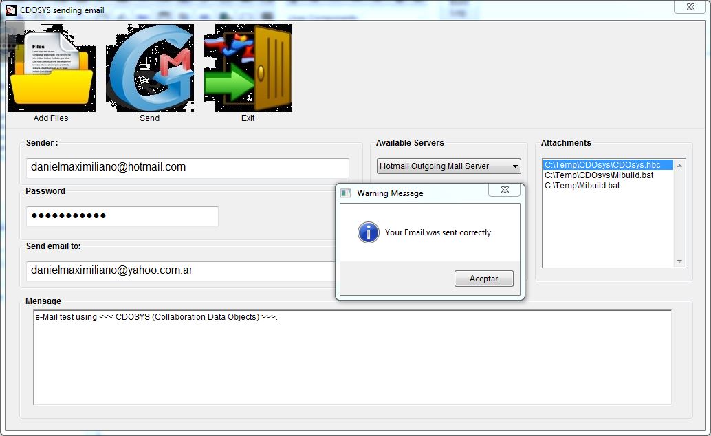

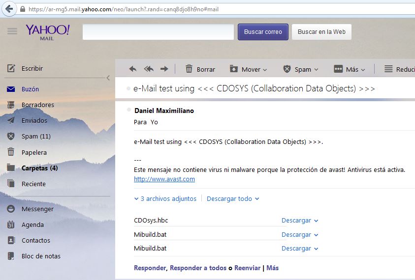

Hola a todos :
hace tiempo habia publicado la forma de utilizar CDOSYS para el envio de correos
recuerden que a veces es necesario modificar los parametros de Yahoo dado que tiene servidores SMTP distintos para cada region, no sucediendo eso para otros ejemplo : Gmail y Hotmail.
recuerden tambien que es necesario modificar la cuenta en Gmail y Outlook.com y Yahoo para que puedan acceder desde aplicaciones que usan POP3 y SMTP y de esta forma ampliar la lectura y envio de email que no sea desde WebMail
Translate Google
Hello everyone:
had published a while how to use CDOSYS for sending emails
remember that sometimes it is necessary to modify the parameters of Yahoo since each region has different SMTP servers, so not happening for other example: Gmail and Hotmail.
Also remember that you need to modify the account in Gmail and Yahoo Outlook.com and so they can be accessed from applications that use POP3 and SMTP and thus expand the Reading and sending email is not from WebMail
http://windows.microsoft.com/en-us/wind ... e-from-app
https://mail.google.com/mail/#settings/general
CDOsys sendeer.jpg (84.38 KiB) Viewed 10543 times
yahoo ok.jpg (66.19 KiB) Viewed 10543 times

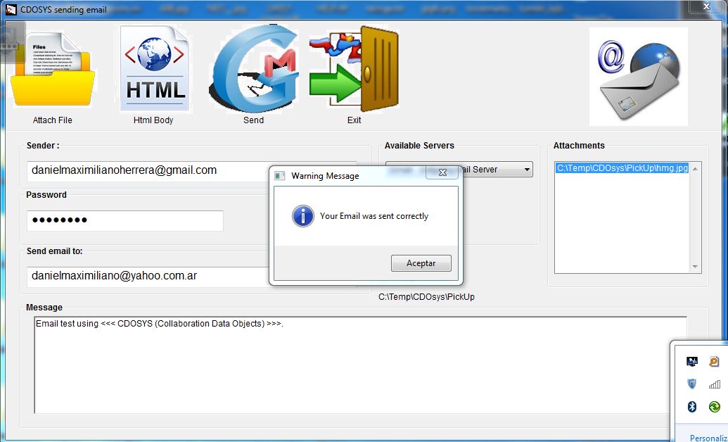

Hi :
How to modify CDOSYS to attach the HTML message body
CDOsys.rar
(46.43 KiB) Downloaded 670 times
