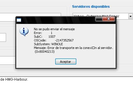

- Posts: 684
Re: secure email with attachment sending...
Hola Dany:
Estuve probando el Gmail que recomendas, y me da el siguiente error (adjunto jpg).-
Verifiqué el código y las sugerencias de Salamandra y todo esta Ok.-
El test lo hice con 2 servidores Gmail y Yahoo
Si te te ocurre alguna sugerencia. Gracias.-
Un abrazo.-
Eduardo
Un abrazo.-
Eduardo
- Error_de_Gmail.JPG (20.65 KiB) Viewed 11931 times

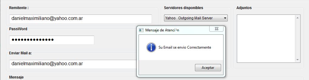

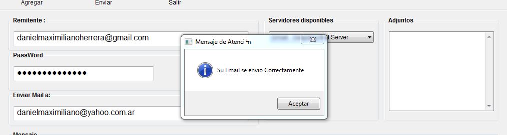

Hola Eduardo y a todos en el Foro.
Sencillamente no funciona correctamente porque las configuraciones cambian el los servidores SMTP
modifique para Yahoo Argentina el servidor y el puerto y funciona correctamente como con Gmail.
para Hotmail cambiaron los servidores de microsost para utilizar Outlook.com pero no encuentro bien la configuracion para el mismo.
como Gmail hay que configurar la cuenta para acceder a POP3 y SMTP desde aplicaciones externas (Outlook, Thunderbird, etc)
tengo hecho las modificaciones en Outlook.com pero sigo sin poder enviar email.
generalmente los puertos SMTP son 25 / 465 / 587 pero no funciona.
se necesitaria saber como funciona la autentificacion de Outlook.com
Translate Google

- Posts: 684
Hola Dany:
Desde ya infinitamente agradecido por tu colaboración y mas por tus enormes conocimientos.-
En efecto, funciona y correctamente.- He hecho las pruebas tanto con Yahoo como Gmail y en ambos casos la transmisión se hizo sin ningún problema.-
Gracias nuevamente.- Un abrazo. Eduardo.-
