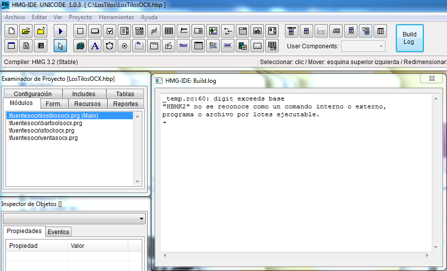

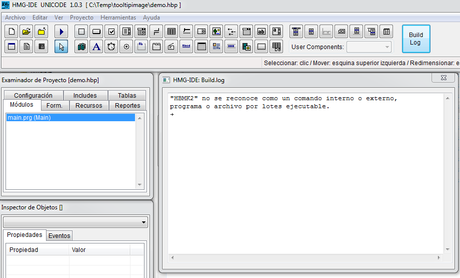

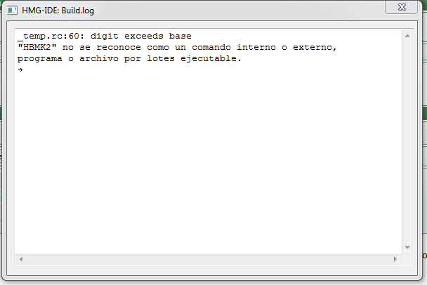

Descargue IDE.1.0.3b desde el enlace; edite HMG.INI que contiene mal el PATH apuntando a HMG.3.1.5 y compile el demo de Tooltip y me da este error, al intentar compilar la aplicacion "los Tilos" da otro msj de error.
voy a intentar eliminar todas las rutas de versiones viejas de HMG que hayan quedado obsoletas y probar de nuevo.
error 2.png (15.1 KiB) Viewed 21762 times
con el Batch "mibuild.bat" tambien pasa lo mismo

Re: Error en IDE verson 3.2
Hola Claudio :

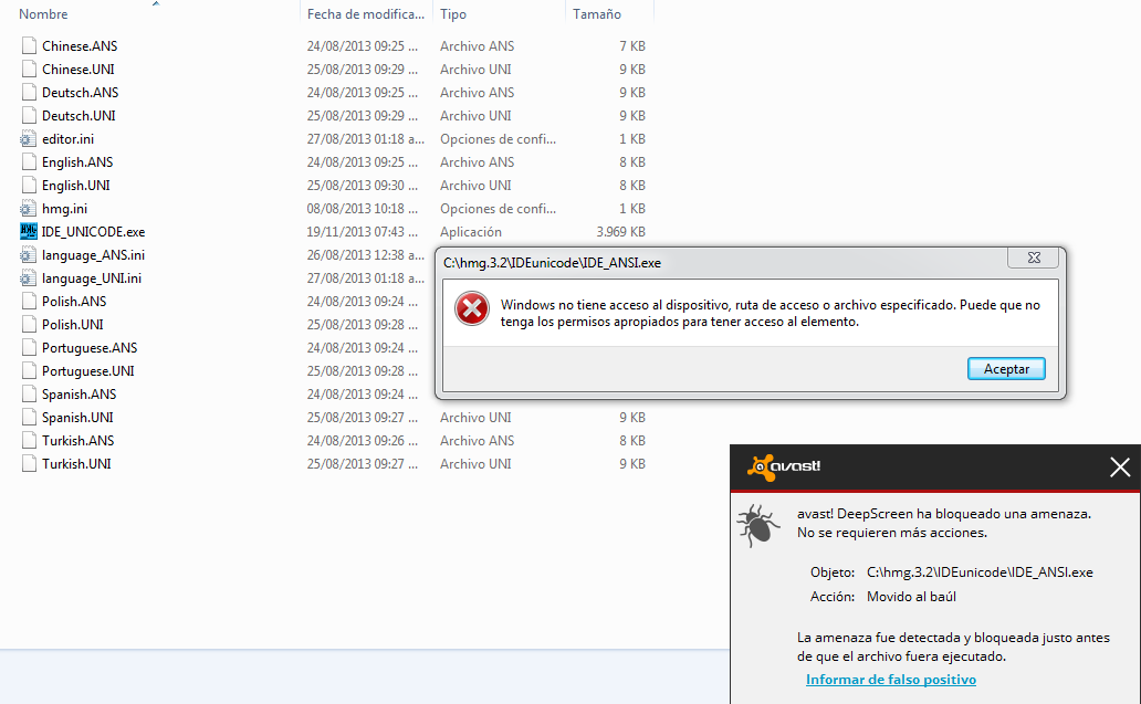

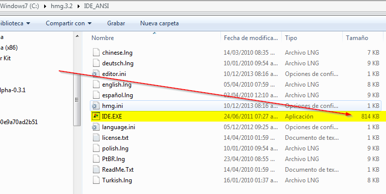

desinstale HMG.3.2, descargue de nuevo HMG.3.2 , descargo de nuevo HMG.IDE.1.0.3b corrigo la ruta de HMG.INI y ejecuto HMG_ANSI; Avast antivirus lo elimina.
reviso la carpeta IDE_Ansi que viene en HMG.3.2 y veo que esta corrupto.
ide ansi.png (35.08 KiB) Viewed 21760 times
voy a instalar HMG.3.1.5 y verificar que este correcto estos mismos archivos.

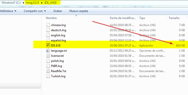

Hola de nuevo .
IDE Ansi esta corrupto en la version HMG.3.1.5
ide ansi 315.png (35.51 KiB) Viewed 21752 times

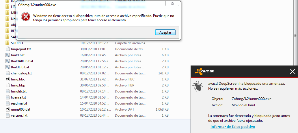

Avast elimina el desinstalador de HMG.3.2
avast unist.png (54.49 KiB) Viewed 21752 times
No tengo excepciones de carpetas o archivos en Avast, pero IDE.1.0.3b funciona bien en las 2 versiones dentro de la carpeta
c:\HMG.3.1.5 pero en la carpeta c:\HMG.3.2 el IDE_ANSI es detectado como amenaza.
la Instalacion de HMG.3.1.5 y HMG.3.2 son con privilegos de administrador.
IDE.1.0.3b IDE_UNICODE compila bien mi aplicacion "Los Tilos" dentro de HMG.3.1.5
IDE.1.0.3b IDE_UNICODE da error intentando compilar mi aplicacion o/u otra dentro de HMG.3.2
ide error.png (118.12 KiB) Viewed 21752 times
HMG.INI es eliminado para que el IDE genere uno nueo, como todavia no voy a utilizar las nuevas caracteristicas de HMG.3.2 me quedare en la vieja version de HMG.

Daniel,
yo baje el IDE del foro, descomprimí y lo copie manual a HMG.3.2,
cambie el HMG.INI a C:\hmg.3.2 y compila OK.
Avast me lo analiza pero no me lo detecta como amenaza.
PD: Cuando te aparece la pantalla de Avast proba informar como falso positivo.
danielmaximiliano wrote: el problema de IDE_ANSI es lo de menos y si AVAST lo detecta de falso positivo tampoco.. la carpeta IDE_ANSI con .exe corrupto y la no compilacion con problemas si es problematico...
las imagenes que adjunte indican el error en mi maquina con Windows 7 Home Premium 64. con HMG.3.1.5 no es problema, pero si con la nueva version.
Daniel,
los IDE originales de hmg.3.2 en mis dos laptops (XP y Win7) no están corruptos, son versiones viejas de los mismos.
En cuanto a la compilación, el build.bat de hmg.3.2 me funciona perfecto en las dos versiones de Windows.
PD: yo bajé hmg.3.2 de SourceForge.net
Daniel, puede ser que archivo que bajaste pudiera contener algun problema. Por lo que tengo visto, a veces la comunicacion con este site del forum dá algunas demoras ultimamente y eso puede causar corrupccion en la hora de bajar archivos.
