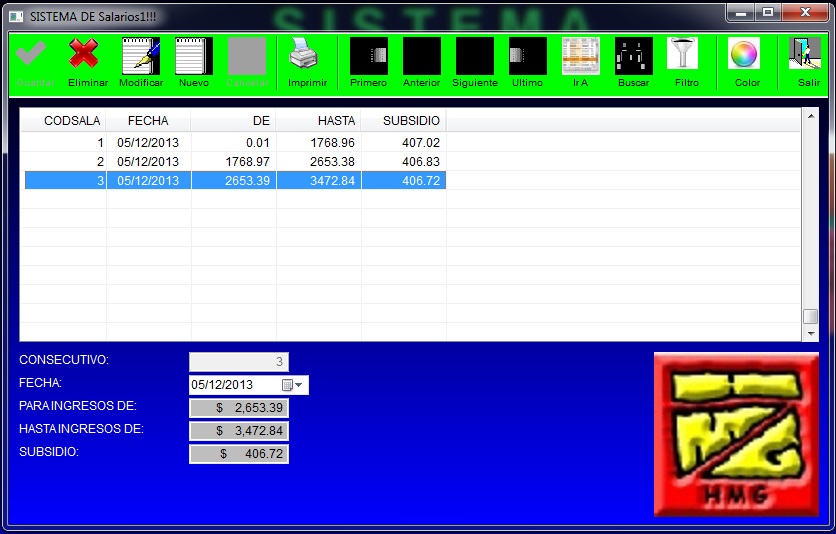

Te mando una ventana donde puedes ingresar tus rangos, tiene 5 campos
1.- Consecutivo: que nada más enumera los registros.
2.- Fecha: que solo sirve para saber en que fecha se hizo el movimiento del registro.
3.- De: es otro campo donde ingresas la primera cantidad.
4.- Hasta: Es otro campo donde ingresas la cantidad limite.
5.- Subsidio: Es otro campo de tu DBF donde ingresas el subsidio.
En esta ventana puedes ingresar nuevos registros, borrarlos, modificarlos, etc.
Este programa que te mando genera la base de datos y después te muestra la ventana. Solo te lo mando para que veas como se hace todo y tomes lo que necesites.
